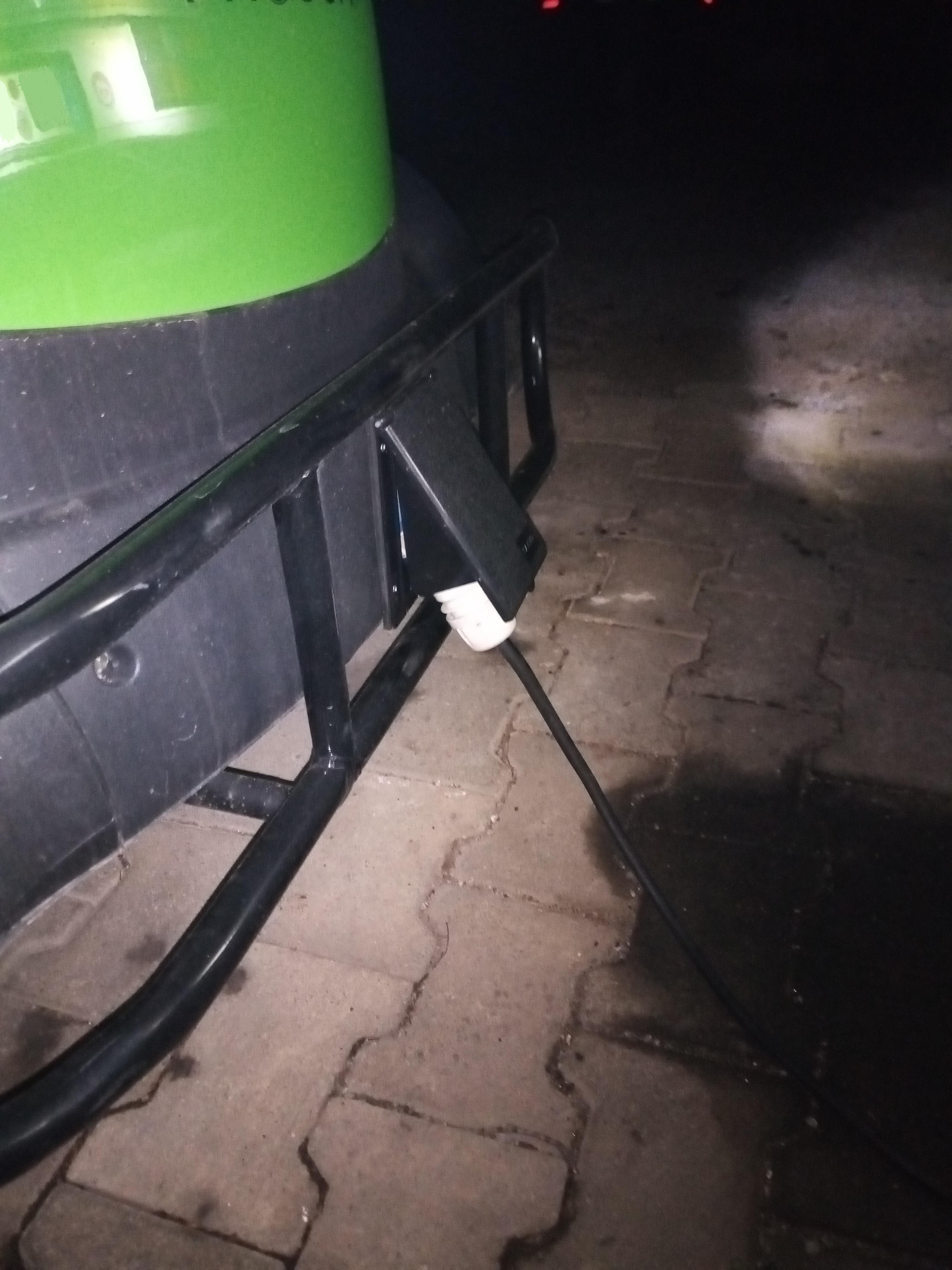

Diese blauen CCE-Stecker haben IP44. Das reicht eigentlich und wird viel im Campingbereich verwendet. Ich selbst habe das Ladegerät in das Fahrzeug gebaut und außen einen mit einer Klappe geschützten CCE-Stecker angebracht.
Innen ist noch vor dem Ladegerät ein RCBO verbaut und fertig. Seit dem kommt da nur noch die CCE-Dose dran und gut ist.
Dokumentiert habe ich das hier.
