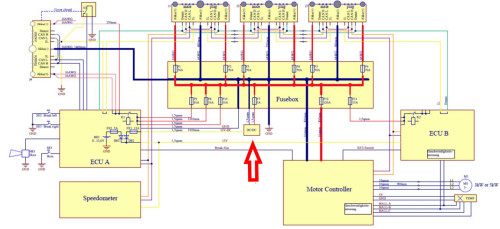

das hört sich nach einem defekten Spannungsregler an (60V ->12V): Der muss bei gesteckten Haupakkus 12V liefern! Bitte auch die zugehöige Sicherung prüfen! Gruß MountainBiker

Hallo, der DC-DC Wandler liefert 12 Volt..
Sicherung ist nicht defekt
Im Steuergerät messe ich an den Sicherungen folgende Werte. siehe Datei Anhang
Ich habe im Bild Nummern rein geschrieben.
3) ca. 60V
2) 12V
1) ohne Backup Batterie ca. 3 V mit angesteckter Backup Batterie die Spg. der Backup Batterie, aktuell 7V.
Da sich die Backup Batterie wohl auch nicht mehr lädt. Müsste da vom Verständnis her, um die Batterie zu laden nicht doch 12. Volt anstehen.
Sorry für die Rechtschreibfehler. Ich schreibe am Handy und nutze die Spracheingabe. Ist nicht so optimal wie ich feststellen muß.
3) ca. 60V
2) 12V
