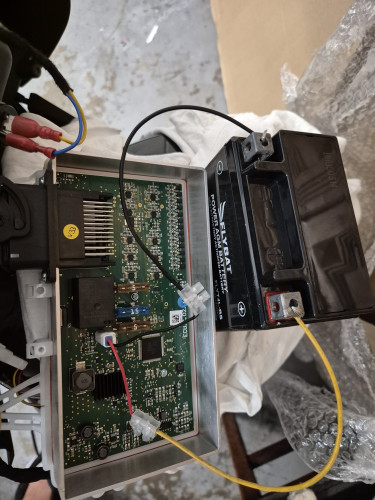

Hallo einmal wieder in die Runde. Dieses Wochenende hatte ich mir vorgenommen läuft der Roller wieder. Pustekuchen :D
Ich habe eine Roller-Batterie aus dem Baumarkt gekauft. Diese verrichtet ihren Zweck wie sie soll.
Wenn ich nun den Startknopf drücke leuchtet er grün.
Wenn ich ihn einige Sekunden drücke klickt es wie gewohnt.
Wenn ich ihn ca 30 Sekunden drücke klickt es auch wieder wie gewohnt und er startet wohl neu.
ABER: das Display bekomme ich nicht an. Mit beiden Karten nicht. Jetzt bin ich leider mit meinem Latein am Ende. Lenkradsperre ist drin, ausser dem Startknopf regt sich nichts.
Hat jemand eine Idee um weiter zu helfen? Kann das Steuergerät wegen dem Stromverlust evtl auf reset sein und die Karten nicht mehr erkennen?
Hilfe :(

Hoi Sion
2 möglichkeiten
1- Ecu ist defekt
2- rfid karten wurden (vergessen)
In beiden fällen kannst du das problem nicht alleine lösen…
LG raffler
--> Anschreiben per Telegram hier: https://t.me/raffler5
ansonsten schicke ich dir gerne eine PN mit meiner Tel.Nr :)
