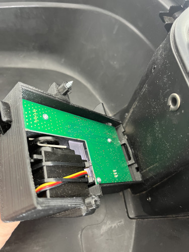

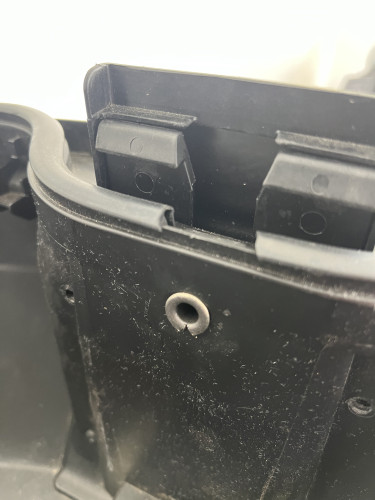

Kumpan Topcase - Zentralverriegelung funktioniert nicht
meine Zentralverriegelung funktioniert nicht mehr.
Der Implus scheint zwar nach der Auslösung im Display übermittelt zu werden,
aber die Entriegelung am TopCase funktioniert dann nicht. Ich hab die Mechanik/ Elektronik im Topcase geöffnet, da gibt es einen
Stift, der sich nach Betätigung hör- und sehbar bewegt, wahrscheinlich muss er in die Tülle des Entriegelungsmechanismus geführt wird, was ich gemacht habe, aber dann kommt es nicht zu Entriegelung.
Hat da jemand vielleicht eine Idee?
Ich habe Mal ein paar Fotos von der geöffneten Entriegelung im Topcase beigefügt.
Didonbi
Didonbi

Verrückt, die haben da ein standard Servo verbaut, wie sie auch in ferngesteuerten Modellen zum Einsatz kommen, sogar die Kabelfarben gelb rot braun stimmen überein

Hallo zusammen, wisst ihr denn, wie die Entriegelung funktioniert? Da ist ja der Stift, der an einer Dreheinrichtung montiert ist, betätigt man die entriegelung im Cockpit dreht sich der Stift. Am Schloss ist dann eine Metalltülle mit Loch. Diese lag, als die ZV nicht mehr funktionierte in dem Gehäuse, sie war aus der Halterung im Topcase gefallen. Dann habe ich die Tülle zurück in das Loch im Topcase getan, den Stift in das Loch. Aber leider funktioniert die Entriegelung des Schlosses immer noch nicht. Hier müsste ein kleiner Motor angesprochen werden der die mechanische Entriegelung betätigt, was man auch mit einem Schlüssel machen kann.

Den kleinen Motor hast Du doch lang und breit fotografiert, das schwarze Kästchen, das mit Kabelbindern fixiert ist, einen Hebel drehen sollte und das Kabel mit braun rot gelb kommt da raus.
