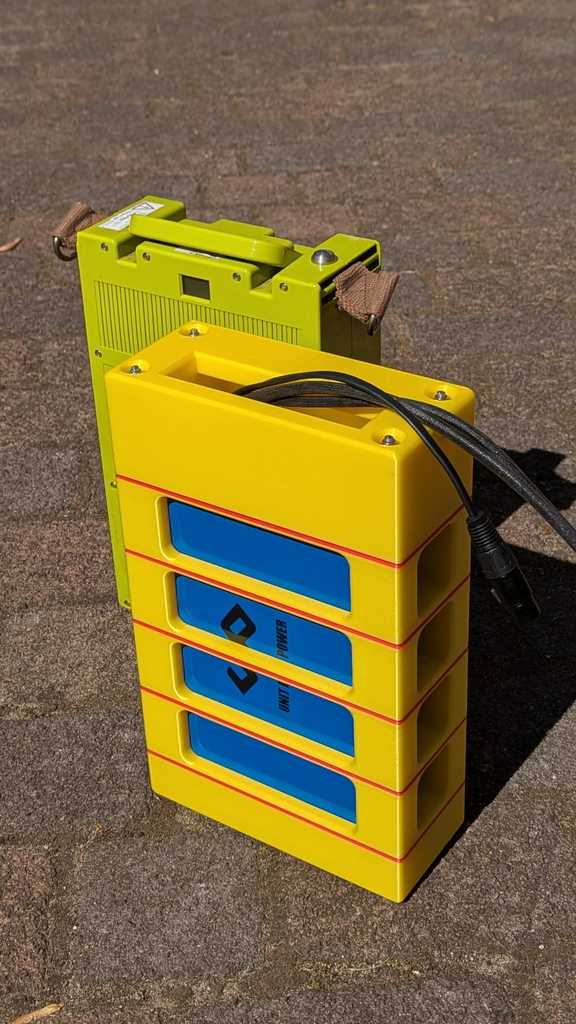

JeGaHa
Beiträge: 6
Registriert: So 4. Mai 2025, 12:46
Roller: Kumpan 1954L
PLZ: 22
Wohnort: Hamburg
Tätigkeit: Softwareentwickler und 3D-Druck Enthusiast
Re: Zubehör Akku beim 1954L
Beitrag von JeGaHa »
Moin,
ja ist ein alter Thread, aber ich glaube das passt hier gut rein.
Ich habe für meinen 1954L auch eine günstige Möglichkeit gesucht die Reichweite zu erhöhen.
Mit einem 60% tauglichen Akku und einen toten Akku kommt man ja nicht mehr so weit.
Ich habe mir dann einen 14S8P bei Aliexpress besorgt. (Unit Pack Power 52V 2000W 50A 20Ah) Mit 3A Ladegerät keine 300,- Euro.
Das original Stecksystem von Kumpan ist, soweit ich es bisher rausfinden konnte, nicht wirklich etwas genormtes. Bzw. nicht einfach zu finden und zu bekommen. Ist aber auch nur mit 30A angegeben, dann kann man ja auch auf XT60, XT90 oder MR60 wechseln. Also habe ich eine meiner drei Akkuleitungen mit MR60 versehen. Dreiploig um ggf. später die Ladeleitung noch nutzbar zu machen.
Da der Akku ja etwas kleiner ist habe ich mir einen Adapter, ein Exoskelett für den Akku gezeichnet und 3D gedruckt.
Und was soll ich sagen, das Ding macht unbedenklich so seine 25km damit.
Somit komme ich dann mit Filament, M5 Gewindestangen, Einschmelzhülsen, Stecksystem und Kleinteilen auf rund 300,- Euro.
Damit kann ich erstmal gut leben als Ergänzung zu der anderen Akku Krücke.
Vielleicht ist das ja was für jemanden zum Nachbauen.
Details hier bei Thingiverse. https://www.thingiverse.com/thing:7043681
Zuletzt geändert von JeGaHa am Di 20. Mai 2025, 21:19, insgesamt 1-mal geändert.
