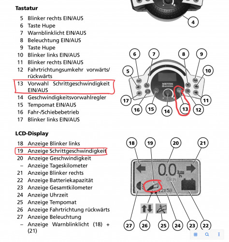

- Vorwahl Schrittgeschwindigkeit ist aus (egal ob an oder aus, er ist immer bei so 5-5,4km/h)

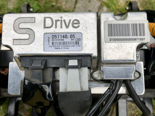

- Controller ist korrekt auf den Verbauten S-Drive gestellt

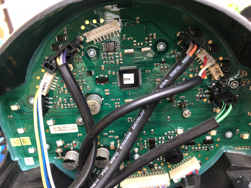

Bin leider noch nicht weiter gekommen, habe aber eine Fehlerquelle ausschließen können: Falsche oder nicht sichere Verkabelung in der Cockpitelektronik. Ein Abgleich mit der Darstellung aus dem Ersatzteilekatalog ergab, daß die Anschlüsse korrekt gesteckt sind (könnte ja mal bei ner Wartung falsch verbunden worden sein ;) ).
Ich hatte gehofft, in der Elektronik an den Drehregler ran zu kommen, aber die ist leider rundum mit dem Gehäuse vergossen :( - Könnte mir nämlich vorstellen, daß der Kontakt zum Drehregler ggf. nicht sicher ist (ab?) und der Elektronik dann der „langsam“-Wert übermittelt wird, egal, wie man dreht. Der Knopf sitzt sicher auf der Achse, also die dreht sich schon mal...

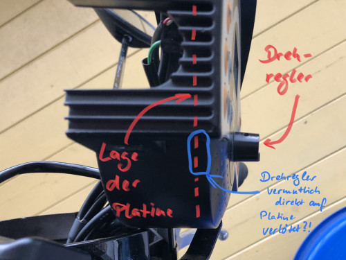

was meinst du mit Plan und Kabelfarben genau? Habe keinen Schaltplan, leider nur das oben gezeigte Bild aus dem Ersatzteile-Katalog (immerhin mit der Erklärung, welcher Port wofür ist). Kabelfarben... nun ja, habe natürlich alles aus mehreren Perspektiven fotografiert. Die Stecker sind auch alle unterschiedlich und verdrehsicher - da kann man keine zwei vertauschen oder einen Stecker verdrehen.

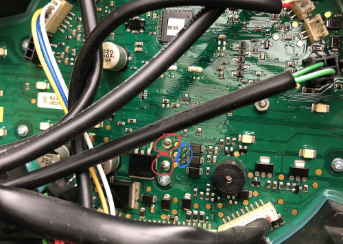

Habe mir aber nach deinem Hinweis die Platine nochmal genauer angesehen. Von hinten sieht es so aus:
Für den Drehregler kommen eigentlich nur die beiden rot markierten Lötpunkte infrage oder die drei blauen. Bin jetzt bei Elektroniken nicht sooo bewandert, aber wenn es ein Poti ist, dann sollte es doch drei Punkte geben? Liegt ausgebaut unten auf dem Basteltisch, ich denke, daß ich die Vergussmasse per Skalpel gut lösen kann und dann mal die Platine ausbauen und umdrehen kann. Eventuell stelle ich ja trotz sehr bescheidener Kenntnisse was fest?! :roll:

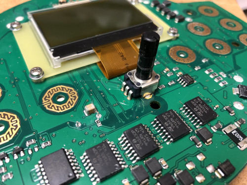

Habe auch mal ein Bild seitlich angefertigt. Der Drehregler, so vermute ich, ist direkt auf die Platine gelötet. Das spricht für die beiden im vorherigen Beitrag markierten roten Stellen. Sieht mir nach typischen Poti-Lötstellen aus... aber wo ist der dritte :roll: ? Bin halt leider nur „interessierter Laie“...

Das 3 adrige Kabel links, mit weißem Stecker, kommt ja vom Gasgriff, da kommt schon mal das Signal zum fahren her. Der Poti sollte 3 Pins haben, aber das kann auf der Rückseite der Platine auch mit einer Brücke geregelt sein. Ich würde mal direkt am Motor messen ob beim regeln mit dem Poti was passiert, oder regelt er schon von 1 bis 5 km/h, dann ist die Geschwindigkeit eher doch runter programmiert.

Edit: Bin heute nach Zusammenbau nochmal gefahren, obiges ist nicht ganz richtig. Der Drehregler kann sehr wohl noch weiter runter regeln, bis ca. 2km/h. Nach grob 1/4 der Skala hat der Scooter dann 5km/h erreicht... mehr geht nicht. Es gibt auch noch den Taster „Vorwahl Schrittgeschwindigkeit“. Wenn aktiviert, dann wird das durch ein Symbol im LCD-Display angezeigt. Ist aber egal ob an oder aus, er kommt nicht über die 5km/h hinaus.

Ich habe gestern Abend noch mal ein Stündchen investiert, und die Platine entfernt. Der Verguss war mit Silikon, und dies hatte sich nicht gut mit dem Gehäuse verbunden - vorsichtiges Drücken von hinten auf die Folientasten hat gereicht.
Es ist ein Drehpoti („Alps“ und „NC103B“). An den oben markierten blauen Punkten liegt der Widerstandswert an, die beiden dickeren roten Punke sehen aus wie Verankerungspunkte des Poti-Gehäuses. Ich habe einfach mal zwischen die mittleren und dem oberen beziehungsweise dem unteren Lötpunkt „blau“ den Widerstand gemessen, er verändert sich analog zum Drehwinkel, so dass ich davon ausgehe, dass das Poti in Ordnung ist. Allgemein sieht alles eigentlich ganz o. k. aus, da kann ich keinen offensichtlicher Fehler erkennen. Nix ist verkokelt oder verschmort.
