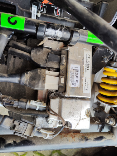

Einzig und alleine habe ich als mögliche Fehlerquelle das Steuergerät gefunden, welches korrodiert aussieht.
