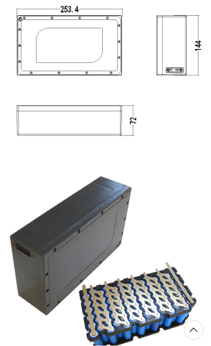

Schon jemand Erfahrung mit dem Li-io Akku von Westfalia? Falls ja,
wie viele KM kann mit nur einem Akku gefahren werden?
Dieser Flitzer hat aber nur 4 Batterien, keine 5
Wird wohl nicht kompatibel sein.
- Beiträge: 7478
Re: Batterie
OK vier Blöcke zu 12 Volt (falls nicht noch welche versteckt) verbaut sind) wäre natürlich ein 48 Volt System und in Lithium bedeutet das eigentlich 14s LiIon oder 16s LFP.
In Deutschland bekommt man eher nur 13s LiIon oder 15s LFP, die mit 48Volt beworben werden.
Auch von Westfalia.
Die mit 52Volt beworbenen 14s-LiIon-Akkus (hier auswählbar auch mit Panasonic Markenzellen) sind als Ersatz der vier Blei-Blöcke aber passender:
https://www.ebay.de/itm/48V-52V-20Ah-24 ... 634-2357-0
Auch von Westfalia.

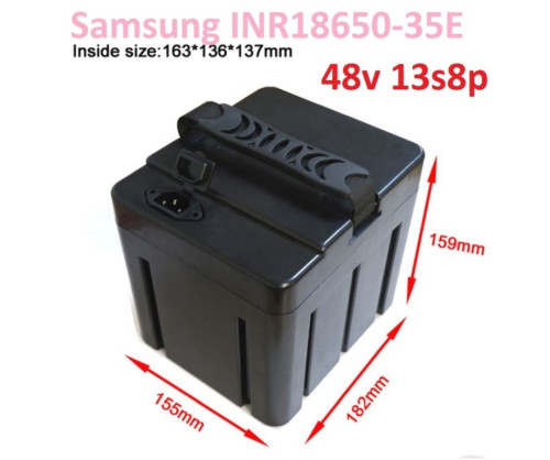

Re: Batterie
Moin Max,
da kann ich dir vielleicht behilflich sein.
Schau mal hier:
viewtopic.php?f=76&t=35953
Habe noch andere Akku Varianten am Start die eventuell passen könnten. Mess mal deinen Schacht aus was rein passt und welchen Anschluss Stecker du genau benötigst.
Hab dir ne PN geschickt
Schau mal hier:
