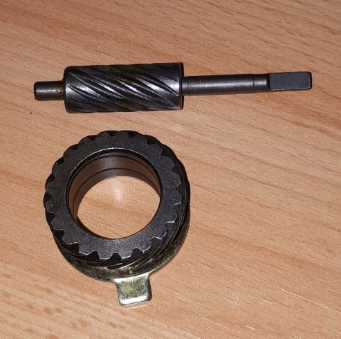

Gestern kam eine neue Tachoschnecke, diese hier Link
Sie passt, zeigt vielleicht ein bisschen zuviel an, und die Tachonadel ist wieder etwas träger als beim Original, keine Ahnung warum. Diese Tachoschnecke bleibt nun drin.
UNU selber hat sich erst ewig nicht gemeldet auf meine Anfrage nach einer Tachoschnecke, dann kam eine Mail mit der Info: kostet 34,65 EUR, ist aber momentan nicht vorrätig, es könnte dauern. Also fast das Vierfache vom Preis auf dem freien Markt und ohne Lieferdatum.
Also der Support bei UNU läßt ziemlich zu wünschen übrig. Zumindest für die Classic Roller. Die sind ja nun nicht mehr interessant.

Habe inzwischen auch exakt diese Tachoschnecke verbaut. Das Handwerkliche ist wirklich nicht kompliziert (man braucht nur n 12er und 14er maulschlüssel für die Achse, sowie etwas Fett) und jetzt sehe ich endlich wieder (circa) wie schnell ich unterwegs bin.
Mit der alten Schnecke (als sie noch funktioniert hat) lag VMax bei ~52km/h laut Tacho. Mit der neuen Schnecke ist VMax ~58km/h.
Wer damit leben kann, dass zukünftige alle Serviceintervalle 15% früher stattfinden kann mit der Schnecke nix falsch machen.

Da Ebay-Links schnell weg sind, schreibe ich mal für "schlechte" Zeiten das Produkt auf:
Tachoschnecke Tachoantrieb Yamaha Aerox MBK Nitro 100
Neuer Tachoantrieb für Yamaha Aerox und MBK Nitro.
