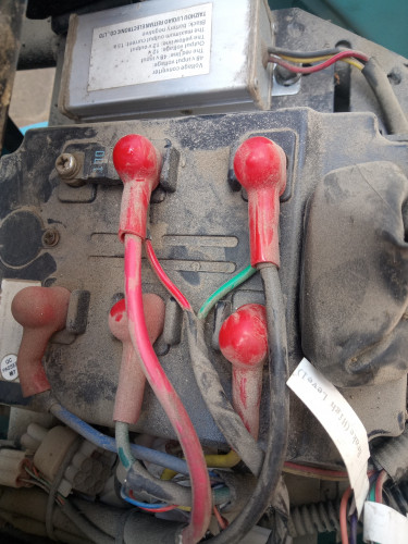

Der 12V Wandler ist unter dem Sitz neben dem Motorcontroller:
Hier ein möglicher Ausstauschkandidat:
https://de.aliexpress.com/item/32908843 ... 2593%21sea
Einfach nach DC/DC 48V auf 12v , Strom max. 15A suchen.

Wie Julino schreibt: das kann je nachdem welche Bauteile weggealter sind passieren, und da nutzt die Kenntnis einer Ausgangsspannung leider gar nichts. Denn die soll gleichbleibend sein und unabhängig von der Eingangsspannung und der anliegenden Last geregelt sein, also im Bereich von ca. 40 - 60V primär.
Laut dem Foto ist das ein 3-poliger DC/DC-Konverter, der durch so ziemlich jedes Noname-Produkt ersetzt werden kann. Ich würde allerdings auf eine etwas höhere Spannungsfestigkeit achten, da die 48V die Nominalspannung des Akkus sind, aber die tatsächliche Spannung um die 60V liegen kann. Ein Eingangsspannungsbereich von rund 40V bis auf mehr als 70V bietet sich an. Die meisten Elkos bekommt man in verschiedenen Spannungsfestigkeiten, 63V ist so eine Grenze, aber es gibt dann auch um die 100V welche. Und da die Chinesen sparen wo sie können verbauen sie in Konvertern bis 60V eben nur Kondensatoren bis 63V. Lieber eine Leistungsklasse höher gehen, das dürfte in dem Fall dann auch etwas länger halten.
