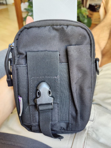

Insbesondere wäre es schön ein wenig Stauraum an der Front zu haben, also musste ich selbst aktiv werden.

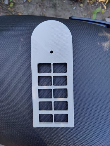

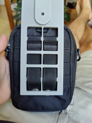

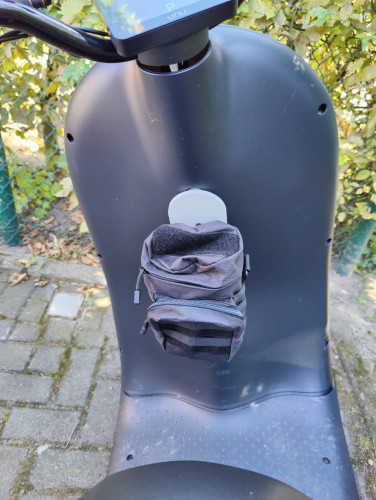

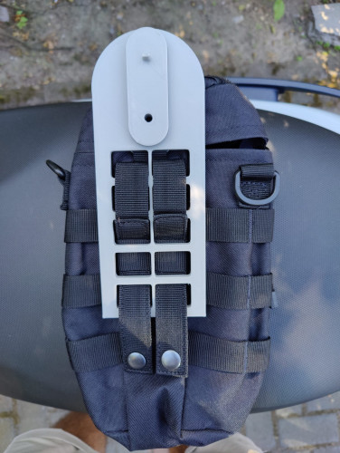

Die Idee war ein modulares System zu entwerfen, mit dem man relativ flexibel ist und herausgekommen ist ein Molle Panel, an dem ich Molle Pouches und Zubehör montieren kann. Da Molle-Systeme eben genau auf Modularität ausgelegt sind, hielt ich das für die beste Möglichkeit.
Also habe ich ein Panel gedruckt, um solche Taschen anbringen zu können.
Ich habe euch dazu mal ein paar Bilder angehängt.

Absolut gute Idee!!

Moin Schmiddich - Absolut coole Idee!
Hast du das Template für den Druck öffentlich gemacht und könntest den ggfs. hier mit verlinken?
Ich habe ebenfalls überlegt eine "Tasche" an der Front mit anzubringen, allerdings dann gespannt von ganz links nach ganz rechts und dafür die Schrauben die der Roller bereits für die Verkleidung hat zu nutzen - Hast du da zufällig Erfahrungen?
