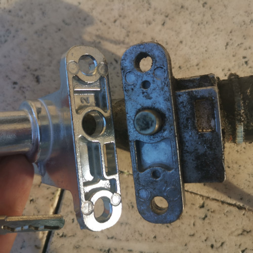

Habe den oberen abgebrochenen Teil rausgenommen (siehe links auf Foto) und so geht es jetzt mit Schlüssel wenn man versucht rechts dann links dann wieder rechts zu drehen.
Zündung geht und Motor läuft, nur Schloss ist so wie nackt ohne oberen Teil. Ist das möglich nur oberen Teil zu wechseln oder einen Teil der aber nicht komplett sein soll? ich probiere zuerst mit Kraftkleber )

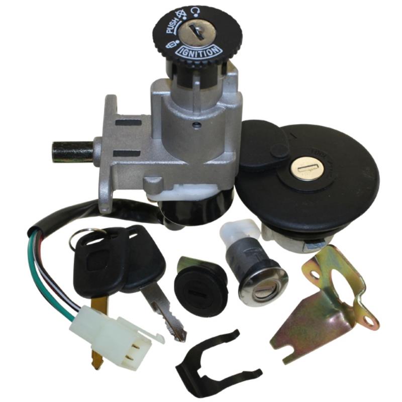

Ich glaube werde diesen hier bestellen wenn es passt?
https://www.zweiradteile.net/rollerteil ... orn-rex-rs
- Beiträge: 6462
Re: Ersatzteile Zündschloss
dieser Schloss-Typ hat einen geringeren Abstand der Schraub-Löcher (ich glaube 55mm), als die oben für UNU empfohlenen Versionen (und einen symetrischen Abstand der Schraublöcher zur Verriegelung.
Die Schlösser oben (z. B. auch von Julinho empfohlen) sind dort unsymetrisch und die Löcher 59 mm auseinander.

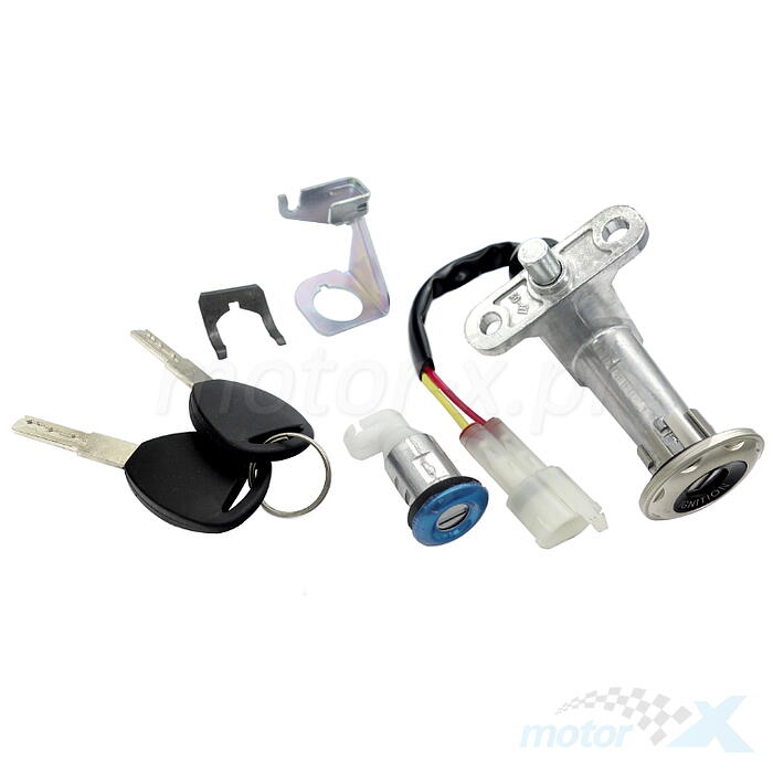

Ne, passt 1:1.
Nur der Bolzen ist zu lang.- didithekid

Klar passt das, weil es ja genau das von Dir Julinho empfohlene unsymetrisch befestigte Schloss ist
und eben nicht Dieses hier in symetrischer Form, dass aus meiner Sicht nicht passend wäre, und unowiener bestellen wollte:
Dies würde ebensowenig passen:
VG
VG
