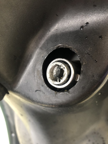

Hallo ihr Lieben, vor Kurzem wurde mein Classic fast geklaut (vermute ich), nun ist das Zündschloss im Eimer. Es geht noch zu schließen, aber ich würde es gern tauschen. Der Unu Shop ist zu, auf Mails reagiert niemand. Hat jemand Erfahrungen, ob man da noch irgendwen oder irgendwas erreicht? Hat jemand ein Zündschloss über oder hat einen Tipp, wo ich ein passendes bekomme, am besten ohne noch was anpassen zu müssen? Wäre sehr dankbar für Hilfe, da ich den Roller täglich nutze.
Auf Kleinanzeigen möchte man 150€ für ein Zündschloss, das bei Unu selbst nur knapp über 40 kostet….

Ich hatte auch den Fall das jemand mein Roller wollte.
Nachdem auch dabei das Schloss standhielt und der Schraubenzieher statt Schlüssel nicht funktionierte, wollte man es durch ruckartige Bewegungen am Lenker brechen. Auch hier hielt alles. Sprich der Roller wurde nicht geklaut. Der Bolzen hatte schön den Lenker innen "bearbeitet". Bleibt dann die Frage, ob das neue Schloß dann noch reingeht und funktioniert.
Jedoch war die Reparatur aufwendiger... Schloß, Lenkerunterteil und Oberteil mit Stunden dann ca 600€ ... bleiben dicke 300€ SB für mich. Damals gabs aber noch alles bei unu.
Alternativ gibts evtl. Lenkerteile im Futura shop für den Futura One.
