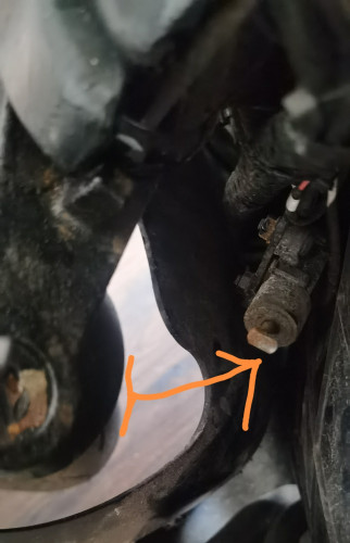

vielleicht ist relevant, wenn ich Lenkrad komplett links drehe, dann wird dieser Teil reingedrückt (sowie bei Seitenständer)
bei mir sieht verrostet aus, vielleicht ist nicht leichtgängig oder geht nicht zurück?

Muss ich um den zu sehen die Abdeckung abschrauben 😅

muss schon ein Spalt sei,
Lenkrad rechts drehen dann probieren mit hand linke seite anzugreifen

Nochmals danke für den Hinweis mit dem Sensor.
Wir haben das Verdeck abgebaut, alles schön gereinigt und folgendes Ergebnis:
Roller ist an, Sensor ist aktiviert, dann schalte ich ihn aus: Lenkersperre geht rein.
Roller ist aus, Sensor ist aktiviert,(indem ich den Lenker nach Links drücke). Dann Roller anschalten: Die Lenkersperre bleibt bestehen, der Roller geht an und es kommt ein Fehler, dass die Lenkersperre aktiviert ist. Der Motor der die Lenkersperre steuert macht in diesem Szenario ein kurzes, klägliches Geräusch.
Wie es dann doch geht:
Roller ist aus, Sensor ist nicht aktiviert (Der Lenker ist nicht ganz nach links gedreht): Die Sperre geht zuverlässig jedes mal raus.
Fazit / Frage:
Ich verstehe nicht, warum der Motor nicht die Sperre rausnimmt, wenn der Sensor aktiviert ist. Hat da jemand eine Idee?
