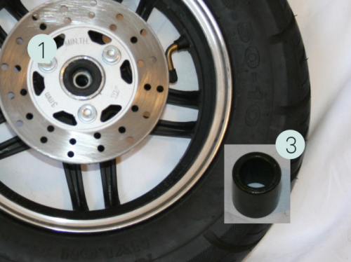

Nun zum Problem. Ich habe das Vorderrad ausgebaut und dummerweise die Abstandshülse zwischen Gabel und Lager verloren.
Es handelt sich um diese hier (Nr. 3)
Könnte mir vielleicht einer von euch Unu Classic-Fahrern, die korrekten Maße der Hülse nennen, damit ich selbst einen Ersatz organisieren kann. Originalersatzteile bekommt man anscheinend nicht mehr. Innen/Außendurchmesser und Höhe wäre für mich interessant. Ich wäre wirklich sehr dankbar wenn einer für mich mal nachmessen könnte, damit der Roller auch wieder sicher einsatzbereit ist.

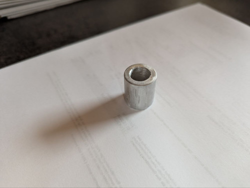

Ich habe mir nun massives Aluminiumrundmaterial im 20mm Durchmesser besorgt und versuche daraus die Hülse selbst nachzubauen. Beim Innendurchmesser mach ich mir keine Sorgen, da er hauptsächlich so groß sein muss dass der 10mm Schraubenschafft ohne Reibung darin drehen kann. Außendurchmesser habe ich mich für 20mm entschieden, da das der Innendurchmesser des Lagerdichtrings war, in dem die Hülse beim verschrauben eintaucht. Die Länge werde ich dann bei Try and Error schrittweise verkürzen bis das Rad sauber dreht und keine Spannungen auf der Bremsscheibe lasten. Ich werde hier berichten welche Maße es dann letztendlich werden.

fast hätte ich es vergessen hier noch ein Update zu liefern. Der Roller läuft mit der angepassten Aluminiumhülse einwandfrei. Die passende Länge habe ich durch planes abfeilen nach 2-3 Testläufen erreicht. 1mm zu viel hat sich durch leichte Schleifgeräusche der Bremsen bemerkbar gemacht. Bei 23mm war es dann ideal. Der 20mm große Durchmesser war auf jeden Fall ideal, so dass sich die Hülse schön in den Dichtring, der auf dem Lager aufliegt, eingepasst hat. Der Bohrdurchmesser beträgt 12mm. Für die Bohrung habe ich eine Standbohrmaschine verwendet, wobei die Zentrierung nicht so einfach war. Einfach wäre es wenn man das in einer Drehbank macht.
