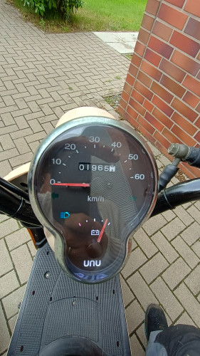

Da ist von unten genug Luft zum reinkrabbeln, so kann auch die Feuchtigkeit besser raus.
Das Thema Akkunadel möchte ich noch mal hinterfragen:
Zündung an, es knistert leise im Tacho, Nadel fährt einmal durch, fällt auf Null zurück und dann zeigt es normal an ??
Der Roller ist aus 2016 mit 19
km.
Neues Glas und Zeiger rot

Das mit der Tachonadel ist o.k. so. Da ist ein kleiner Stepper-Motor drin, der seine Position nicht kennt, wenn er eingeschaltet wird.
Aus diesem Grund macht er am Anfang dieses hin-und herfahren. Letztendlich fährt er gegen den linken Anschlag und weiß dann, dass er bei 0 ist.
