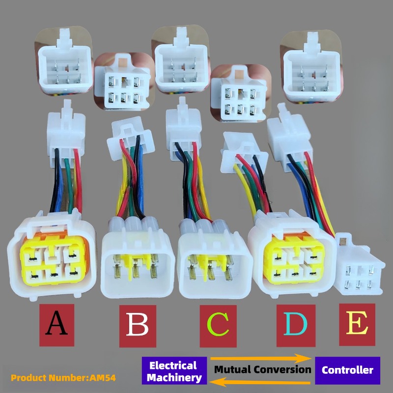

In China gebräuchliche Steckerformen für die Hall-Leitung:
Trotzdem müssen die Hall-Leitungen, wie MEroller schon geschrieben hat, nur an eine Steckverbindung zum Motor dran. Der zweite Strang wäre dann Ersatz, falls im Ersten ein Kabel gebrochen wäre.
