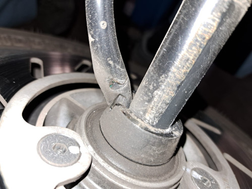

Die Fehlermeldung mit dem Hinweis auf Kurzschluss ist auch äußerst selten und man solle zu Sicherheit mal
den Kabelstrang vom Controler zum Motor prüfen. Es gab mal das Problem das die Hülse in den Schwinge, welche die Motorachse aufnimmt,
schlecht in der Schwinge verscheißt war. Sie konnte sich dann auf Last verdrehen oder koplett lösen was dann zum Kabelschaden an der Kabel-
durchführung zu Motor führen konnte.
