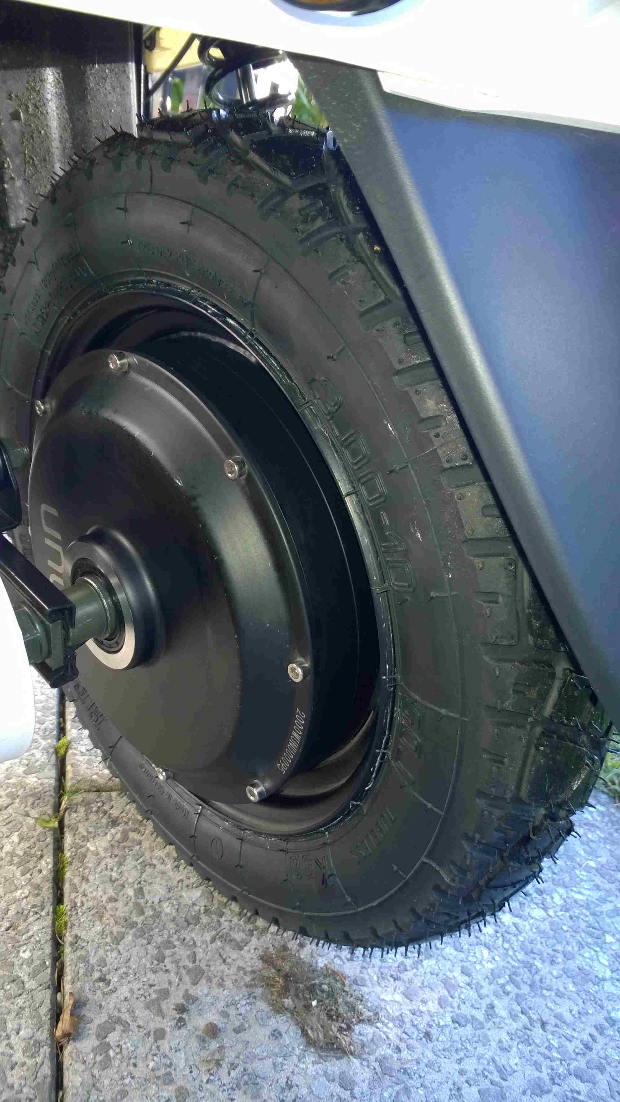

Logbucheintrag des UNU 2000: Sternzeit: 2014 (nach 2-monatigem Betrieb in der UNU-Flotte):
Wie berichtet, bin ich mit meinem UNU ganz zufrieden. Nur das Bremsengequietsche nervt. Für den gebrochenen Seitenschutz am Hinterrad (war wohl ein Materialfehler) hat UNU schon den Versand eines Ersatzteils zugesagt (ist aber immer noch nicht da!).
Inzwischen war Zeit für die erste Inspektion. Die habe ich bei "Herby87" durchführen lassen. Die Werkstatt kann ich für andere UNU-Fahrer in München nur empfehlen. Dabei hat er mir noch zwei Heidenau K58 auf den UNU montiert. Ich hoffe, dass das Fahrverhalten bei Nässe damit sich deutlich verbessert (sobald ich auch bei Nässe Erfahrungen gesammelt habe, werde ich berichten). Im Moment hört man deutlich das Abrollgeräusch der grobstolligen Reifen, empfinde ich aber selbst als nicht unangenehm.
Auch der vorderen Scheibenbremse hat er sich angenommen. Diese bremst jetzt deutlich besser und quietscht kaum noch (mal sehen, ob und wann das Quietschen wieder kommt - aber UNU arbeitet ja schon dran). Beim Einbau hat er auch das Hinterrad wohl gemittelt, da die Trommelbremse - ganz im Gegensatz zum Auslieferungszustand - jetzt nicht mehr schleift. Auch die vordere Vordergabel wirkt jetzt deutlich spurstabiler. Ob das an den Reifen liegt, oder ob der das Lenkkopflager nachgezogen hat - bei Gelegenheit werde ich ihn mal fragen.

@Tomkin: Das Bremsengequietsche wird vermutlich wieder kommen, aber sobald unu eine Lösung gefunden hat, werden wir das lösen, die bessere Spurstabilität kommt von den neuen Reifen, das Lenkkopflager war korrekt eingestellt, das bessere Verhalten der Hinterradbremse rührt daher, dass ich die Bremse richtig eingestellt habe. Schöne Grüße
