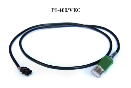

Weiß denn jetzt niemand mehr, wo man (und welches) Programmierkabel herbekommt?
- Beiträge: 19390
Re: Unu Controller Tweaking
http://www.goldenmotor.com/frame-controllers.htm
klicken und runterblättern bis zu diesem Bild:
Kostet dort allerdings die Kleinigkeit von 60 US$...

Oder aus Holland für 29,50€.
http://www.devi-motion.com/webshop/prog ... g-kit.html

Laut der gleichen Seite passt bei mir (3kW) der VEC200:
http://www.devi-motion.com/home/D100082 ... v200a.html
Ob die Motoren mit 2kW und 1kW den gleichen Regler haben, weiß ich nicht. Die höheren (VEC300, VEC500 oder VEC700) sehen anders aus als meiner.
Shipping cost €17,80. Ganz schön fett. Sammelbestellung?

Habs riskiert und aus Holland das VEC200-Kabel für meinen 2000W Unu bestellt. Lieferung teuer aber recht schnell per UPS.
Es funktioniert! Unter Windows 10 keine Treiberinstallation erforderlich, es wird sofort als COM3 erkannt.
Beim Speed Limit Ratio war 83 voreingestellt, offensichtlich ein zu niedriger Wert, denn mein Unu hat die 45km/h nur auf den ersten km erreicht. Bei nur noch 50% Akku waren kaum noch 40km/h drin, was für mich eine Halbierung der praktisch nutzbaren Reichweite bedeutete. Neu laden also schon nach 20km.
Bisher konnte ich die neue Einstellung (Disabled) nur mit einem Akku testen, bei dem nur noch die rote Ladestands-LED leuchtete. Damit hätte ich mich vorher nicht mehr auf die Straße gewagt, und was soll ich sagen: die 45km/h werden immer noch erreicht, mit etwas Geduld auf langen Geraden sogar 50km/h. Bin zufrieden!
Unulyst
Kleine Ernüchterung beim Test mit voll geladenem Akku: max 52km/h. Das ist zwar eine enorme Verbesserung und absolut praxisgerecht, aber nach den anderen Berichten hier sollte bei Deaktivierung des Speed Ratio doch einiges mehr drin sein?
Es gibt in der LBMC GUI V4.0.0 eine Einstellung "Max motor speed (rpm)". Steht auf 600. Je nach Radumfang könnte das sogar die erreichte Geschwindigkeit ergeben. Ob man an diesem Wert mal schrauben könnte?
