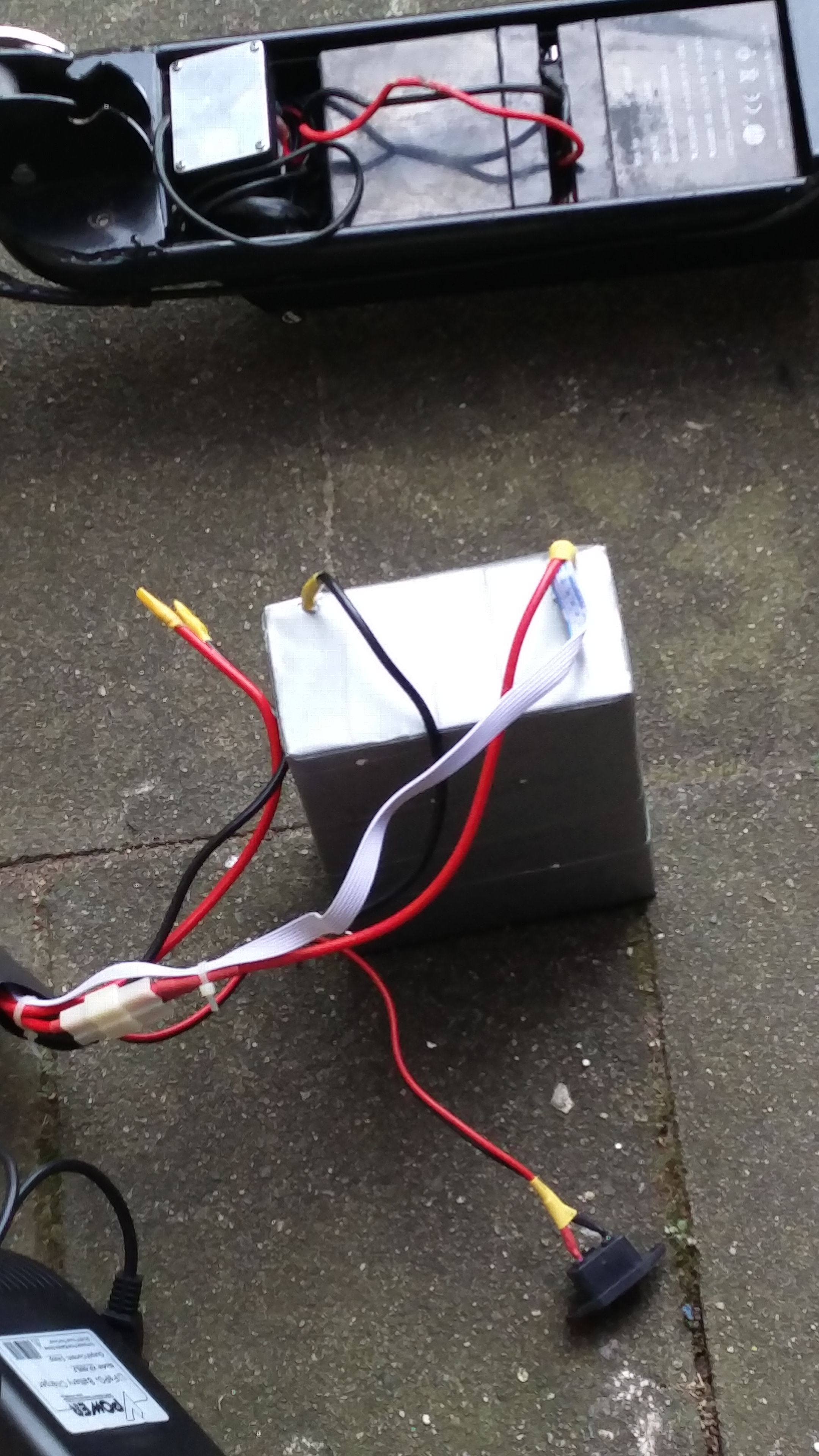

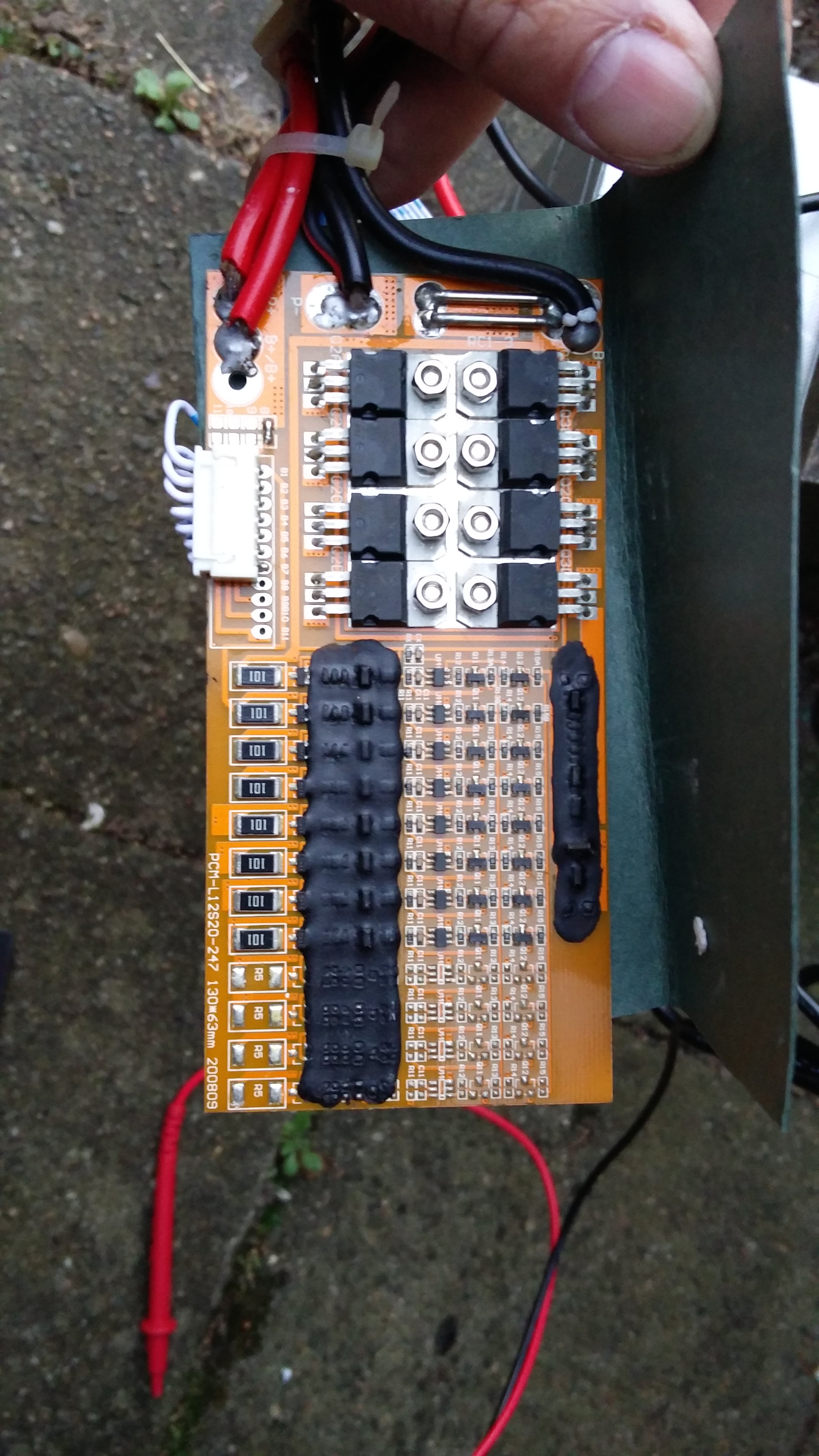

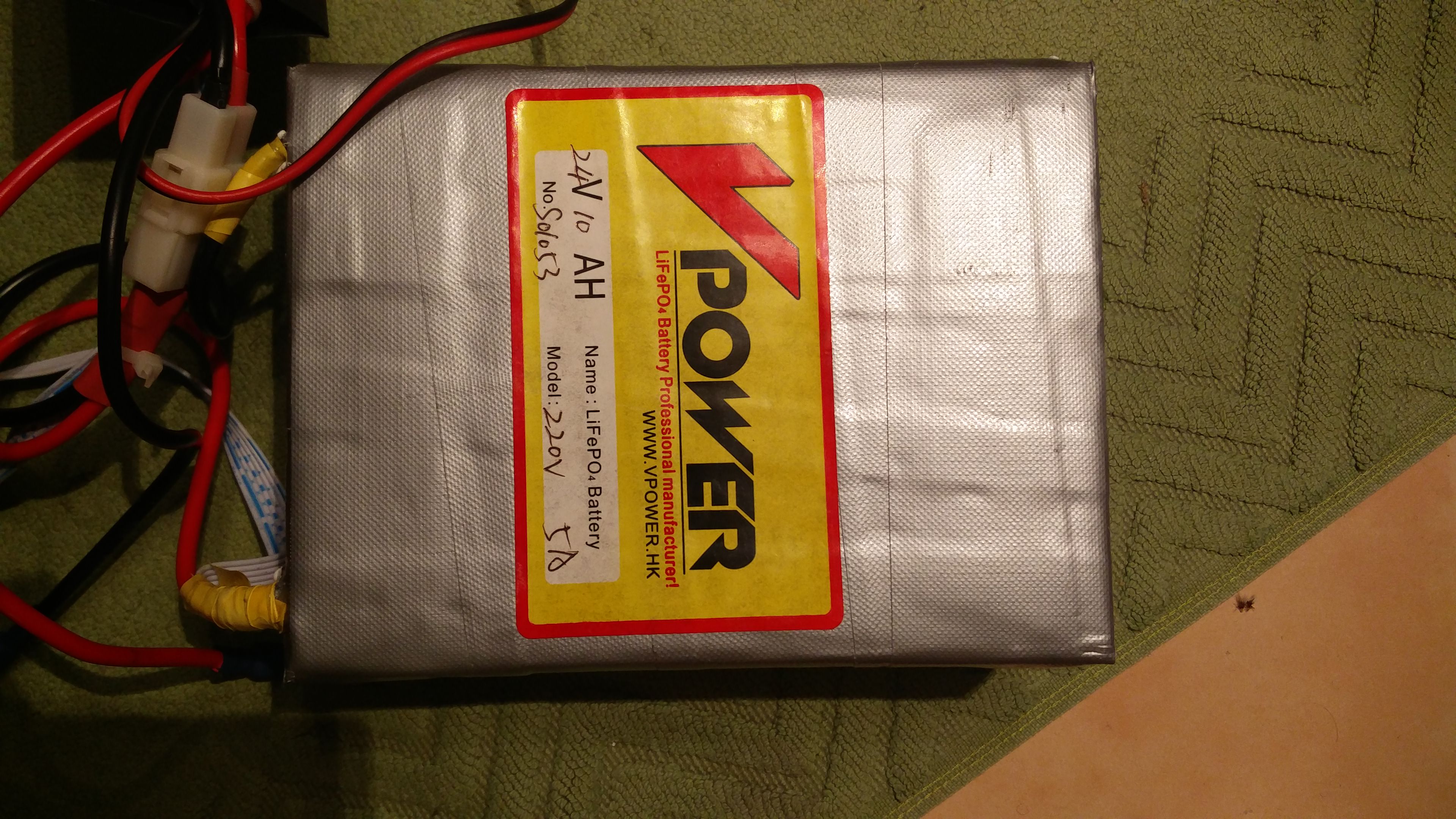

Ich habe jetzt auch so einen Spezialfall, neuer Akku noch eingepackt, soll 24 V haben, hat aber nur 7 Volt. Der Preis mit BMS und 5 A Lader war noch 2 Stellig. Laut Homepage soll der Akku genau die Maße für meinen Scooter haben, allerdings stimmt da kein einziges Maß. Da ich das Teil eh aufmachen muß, ist meine Überlegung dann das ganze so zu bauen, das es in das Fach passt. Den Trick mit Messen vor/ ohne BMS habe ich noch nicht probiert.
- Fasemann
- Beiträge: 4025
- PLZ: 21614
- Wohnort: Buxtehude
Re: Akkureparatur, Zellen tauschen
Das Problem ist gelöst, alle Stecker getrennt, Akku hat direkt 21,8Volt. Hinter dem BMS kommen aber nur 7 Volt an. Der weisse Stecker hatte bei rot + die Lasche vom Kontakt fast abgebrochen und bei - war das Kabel aus der Crimpung raus.Beide Kontakte wurden von mir ausgetauscht und der Scooter fährt.
