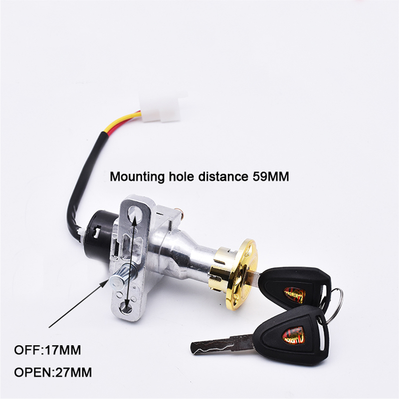

das Angebot bei Aliexpress ist aktuell als "Willkommensgruß" für 0,99€ natürlich konkerenzlos günstig und die "goldene Variante", wohl zu bestellen mit 4Pin-Stecker (obwohl davon im UNU nur 2 Funktion haben) und besserem Schlüsselsystem ist hier für den alten UNU offenbar die korrekte Auswahl:
Mit Anschluss-Möglichkeit für das Zugseil, zur Entriegelung der Sitzbank.
Der Schließ-Bolzen fährt in diesem Schloss 27 mm aus (bei Verriegelung-> locked) und geht (entriegelt) auf 17 mm zurück (also OPEN und unverriegeltes OFF).
Diese Ausfahrlänge muss hier beim UNU geändert werden. Entweder durch Tausch des Bolzelns Alt gegen neu (siehe oben die Erklärung von unuwiener) oder durch Kürzen des neuen Bolzens.

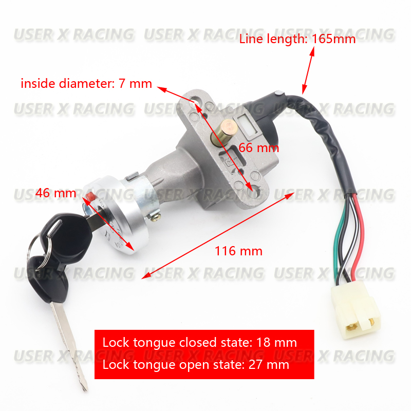

Der shop bei Ali hätte auch den anderen Typ (der in Link 2 von motor-X zu finden ist) ebenfalls als 0,99€-Willkommensgruß-Angebot.
Da ist dann vor dem Schloss noch eine Scheibe zur Abdeckung, dass "Fremde" das Schloss nicht so ohne Weiteres verstopfen können.
https://de.aliexpress.com/item/10050043 ... ry_from%3A
Da stehen aber - zuminest hier - etwas andere Maße dran (also nicht eindeutig geklärt, ob man damit im UNU auch ohne größere Umarbeiten weiter kommt):

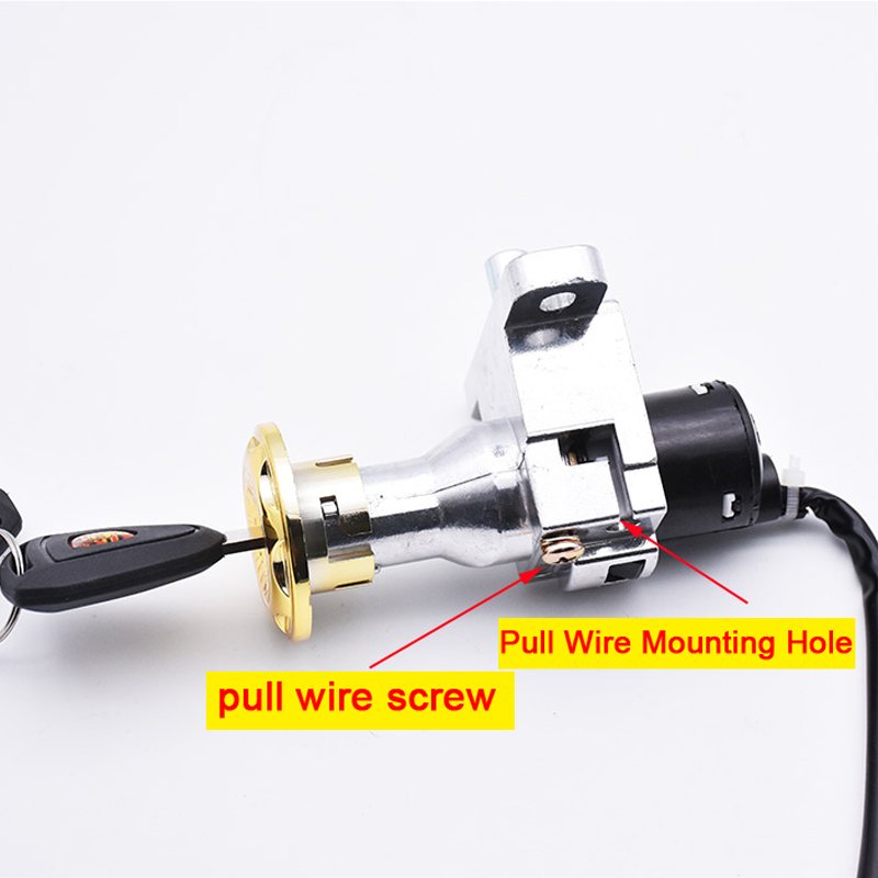

Hallo
Bin mit den gebrochenem schloss auch gestraft.
Sehe die ersatzschlösser mir an, sehe aber nicht wo der Seilzug für Sitzbank Verriegelung hinkommt.
Geht auch nur Zylinder tauschen?
Habs noch nicht zerlegt , warte aufs schloss.

Mein Ersatzschloss hatte einen "Anschluss" für den Seilzug. Das Ding zerlegen würde ich nicht, die sind auch nicht 1:1 baugleich.

my50 hat geschrieben:
Di 15. Apr 2025, 16:44
Hallo my50,
oben auf den Bildern ist mit "pull wire screw" und "pull wire mounting hole" gezeigt, wo der Seilzug (pull wire) zur Sitzbank-Entriegelung dran kommt.
