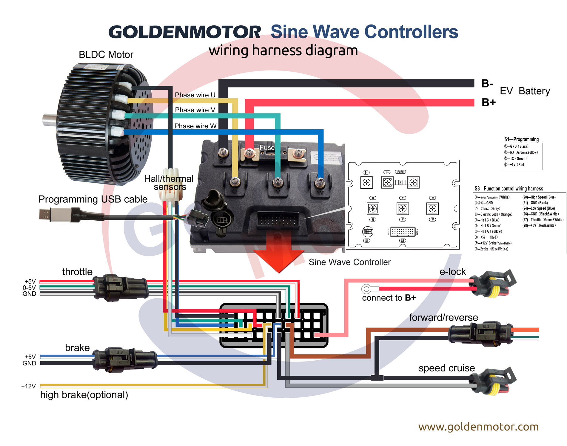

@speedy45: Würde es Dir etwas ausmachen, die Config in dem Tool mal komplett zu exportieren und die Datei hier hochzuladen? Mich würden auch die anderen Parameter interessieren. Danke!

Kann jemand noch Licht in die verschiedenen Beschriftungen auf dem Belegungsplan bringen?
- Hall/Thermal: Was könnten die 3 Kabel neben GND und +5V bedeuten? Eines analoges Hall-Signal, die anderen beiden analoge Temperatur?
- Throttle: Gashebel?
- E-Lock: "Zünd"-Schloss?
- Speed Cruise: Tachosignal (ne Ahnung, wie das aussehen könnte? Einfach analoges Signal zwischen 0 und 5V?)
- Forward / Release: Rückwärtsgang
Danke!

- Beiträge: 6502
Re: Unu Controller Tweaking
1. Der Motor hat 3 Hallsensoren die vom Controller mit +5V und 0V versorgt werden. Diese Hallsignale braucht der Motor für die 6 -fach Kommutierung (Stromwendung). Hat praktisch jeder Controller.michael hat geschrieben:- Hall/Thermal: Was könnten die 3 Kabel neben GND und +5V bedeuten? Eines analoges Hall-Signal, die anderen beiden analoge Temperatur?
2. Mit 48V Steuerspannung wird der Controller "Betriebsbereit" geschaltet.
3. entspricht dem Tempomat beim Auto
4. Bei Betätigung wendet der Controller das Drehfeld - nur im Stand möglich - und man kann mit Schrittgeschwindigkeit rückwärts fahren.
Steck man auf das Controller Programmierkabel einen Bluetooth USB Adapter werden die Daten auf ein Bluetooth Smartphone mit entsprechender App übertragen und man kann das Fahrverhalten: Regen, sportlich oder auch Sparsam fahren usw. verändern, einstellen. Bei einer Sammelbestellung sollten Programmierkabel und Bluetooth Adapter 59,- Euro kosten. Der Controller kann das wohl von Haus aus.
