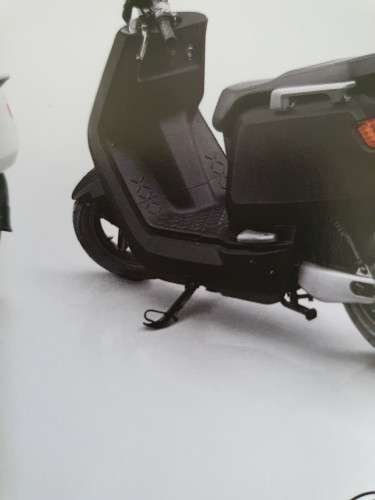

Idee Diebstahlschutz:
In der Regel haben die Seitenständer eine Lasche/Öse.
Von dort eine Kette nah dem Lenkerende (größtmöglicher Hebel), gegen Kratzer am Roller mit z.B. Fahrradschlauch über die Kette ziehen schützen, strammziehen und mit Vorhängeschloss sichern.
Somit gibt es kein Spiel um das Schloss zu knacken und der Ständer lässt sich nicht einklappen. Zündschloss knacken wäre somit auch unsinnig, da trotzdem alles blockiert ist.
Gegen rohe Gewalt und Vandalismus schützen das nicht, schreckt aber ab und erschwert den Diebstahl.
