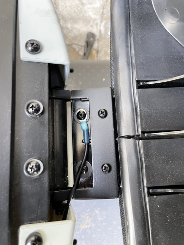

Hier mal ein Bild von dem Kabel.
Es scheint den Sitz mit dem Rahmen zu verbinden um ihn zu erden.
Das ganze wurde aber wohl von UNU so an die Werkstätten kommuniziert.
Ich hatte den Fehler in letzter Zeit eher selten, werde aber mal drauf achten, ob er jetzt noch mal auftaucht.
Wäre toll, wenn es das erstmal war :D

Habe seit letzter Woche nun auch so ein schönes Erdungskabel von der Werkstatt eingebaut bekommen.
Ich bin froh, dass der B33-Fehler seitdem nicht mehr aufgetaucht ist.
