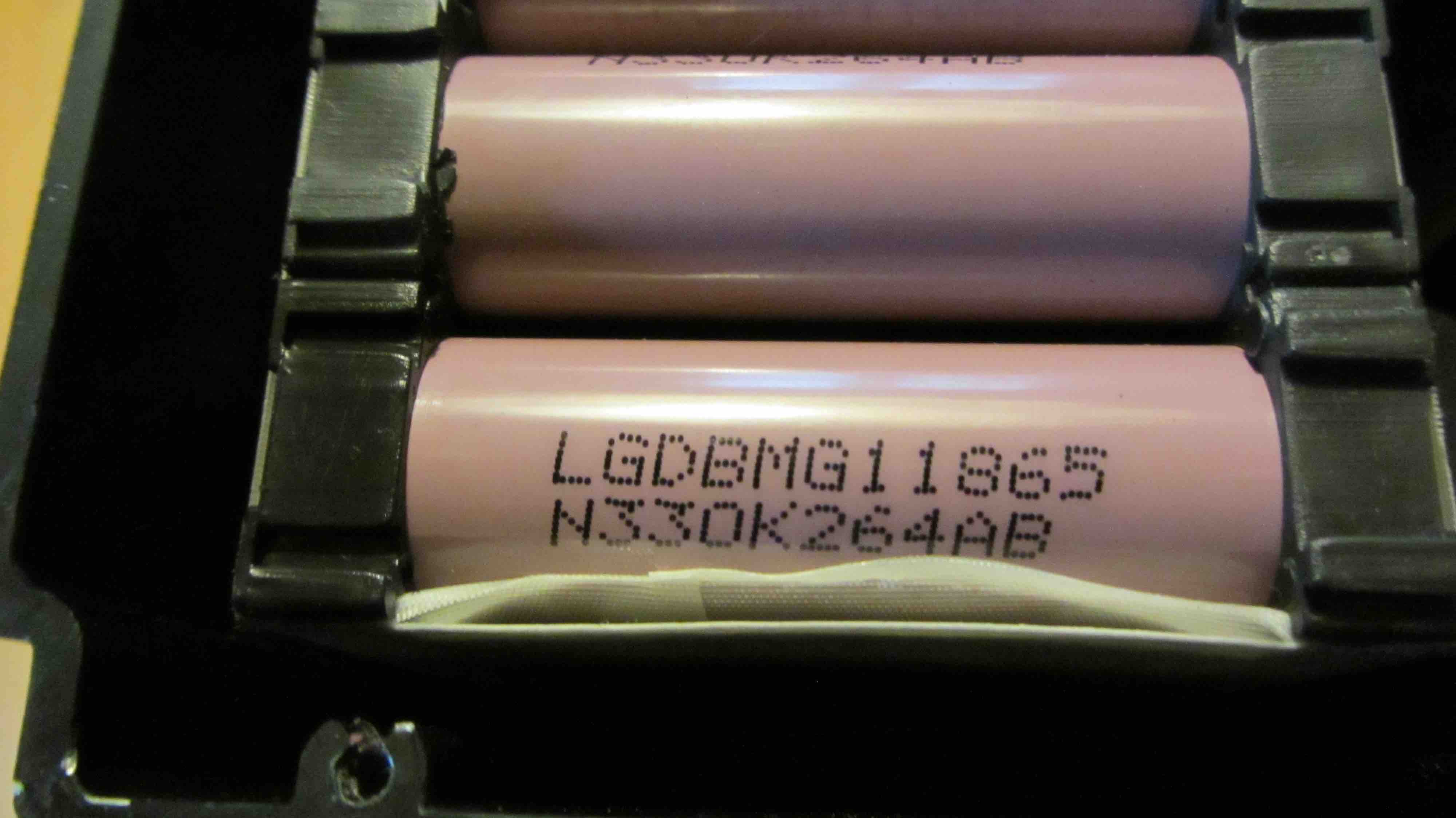

Nun, zumindest wissen wir jetzt, dass es LG Zellen sind, die weitere Bezeichnung kenne ich nicht, was den Typ entspricht und bisher ist mir nur bekannt, dass die LG Einheiten eine zugesicherte Vollladung von 500 garantieren.
Ob dies ein spezieller Typus mit höherer Auslegung ist kann ich nicht sagen.

Betreff 140 Zellen - bin einverstanden:
LG LGDBMG11865
3.6V @ 2850 mAh (oder mal anders 2800 mAh )
14 x 3.6V Serienschaltung = 50.4V @ 2850mAh
10 x 2850mAh Parallelschaltung = 28.5Ah
Mehr Infos:
http://www.cart100.com/Product/43486223558/
http://endless-sphere.com/forums/viewto ... story=true
http://tayvoy.com/lg-lgdbmg11865/ (vorsicht - Bitdefender vermutet, dass diese Seite unsicher ist - aber alle andere Viren-Checker sagen nein)

Stimmt genau: 140 Zellen.
Ich hab nicht weiter aufschrauben wollen, deshalb habe ich nachgemessen. Der Zellen-Träger misst 20cm x 28cm. Eine Reihe mit 10 Zellen (20cm) und davon 14 Reihen.

Das würde ja der ursprünglichen Aussage von UNU widersprechen, dass es sich um Panasonic-Zellen handelt. Wurde hier zwischenzeitlich was geändert oder war UNU hier nicht ehrlich mit uns?

Ich war zwar auch ein wenig verwundert bei der Tatsache, dass LG-Zellen und keine PANASONIC zum Vorschein kamen, aber würde diesen Fakt nicht unbedingt auf UNU legen, eher als Hinweis für UNU, die Endkontrolle auch einzelner Komponenten zu verschärfen.
Wenn einer der in China Verantwortlichen die Abnahmemenge von UNU sieht und dann durch günstigere Zellen etwas mehr Profit machen kann, dann machen das die Schlitzaugen, egal welche Konsequenz dies für UNU hat.
Wir sollten bei all den Dingen auch nicht außer Acht belassen, welches Konzept UNU verfolgt und uns somit ein zuverlässiges Gefährt zu einem mehr als attraktiven Preis offerieren kann und selbst ein flächendeckendes Service Netz wird angestrebt und deren Aufwand sogar in diesem Forum ist als vorbildlich und begrüßenswert zu bezeichnen, aber alle diese Aktivitäten produzieren auch Kosten, welche gedeckt werden müssen... Mich interessiert dabei nicht unbedingt jede Kleinigkeit, aber solch gravierende Dinge müssen richtig gestellt und vor allem abgestellt werden, denn neben anderen "Gefahren", welche da noch auf UNU einbrechen könnten, ist die Schädigung Ihres Rufes mit einer der Größten Probleme, in welches sie zwangsweise fallen, wenn vollmundig etwas beworben und mit Aussagen gefestigt wird und dies im Produkt dann doch nicht der Wahrheit entspricht.
Wenn ich mir die anderen Threats vor Augen führe, erhöht sich eher mein Bedenken, denn solche Dinge wie mit der Beleuchtung, der Bereifung und den Bremsen sind sicherheitstechnische Dinge und es widerspricht mir, einen günstigen, attraktiven Roller zu kaufen, welchen ich anschließend dann erst noch mittels weiterer Kosten umrüsten bzw. erweitern muss.
