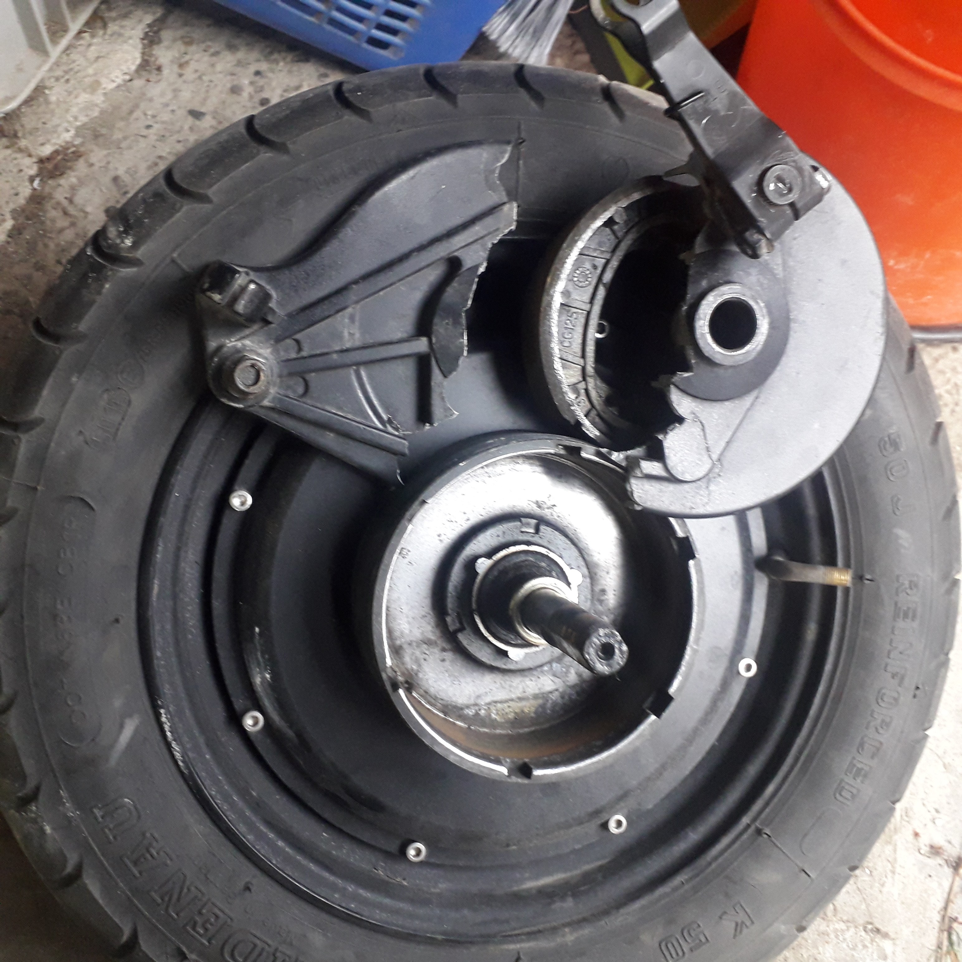

Der Handhebel der Hinterbremse ist abgebrochen.
Die Hinterbremse ist außen zerbrochen.
Die Bremsbacken und die Betätigung inkl. Seilzug scheinen OK zu sein.
Das Hinterrad sowie der Motor ebenso.
Die Reifen sind Heidenau K50 3.0/10 und tragen den Altersstempel 5016.
Ich weiß nicht, ob es Sinn macht, über 3 Jahre alte Gummi auf Vorrat zu bunkern, zudem habe ich sowieso vor, auf 3.50er zu wechseln.

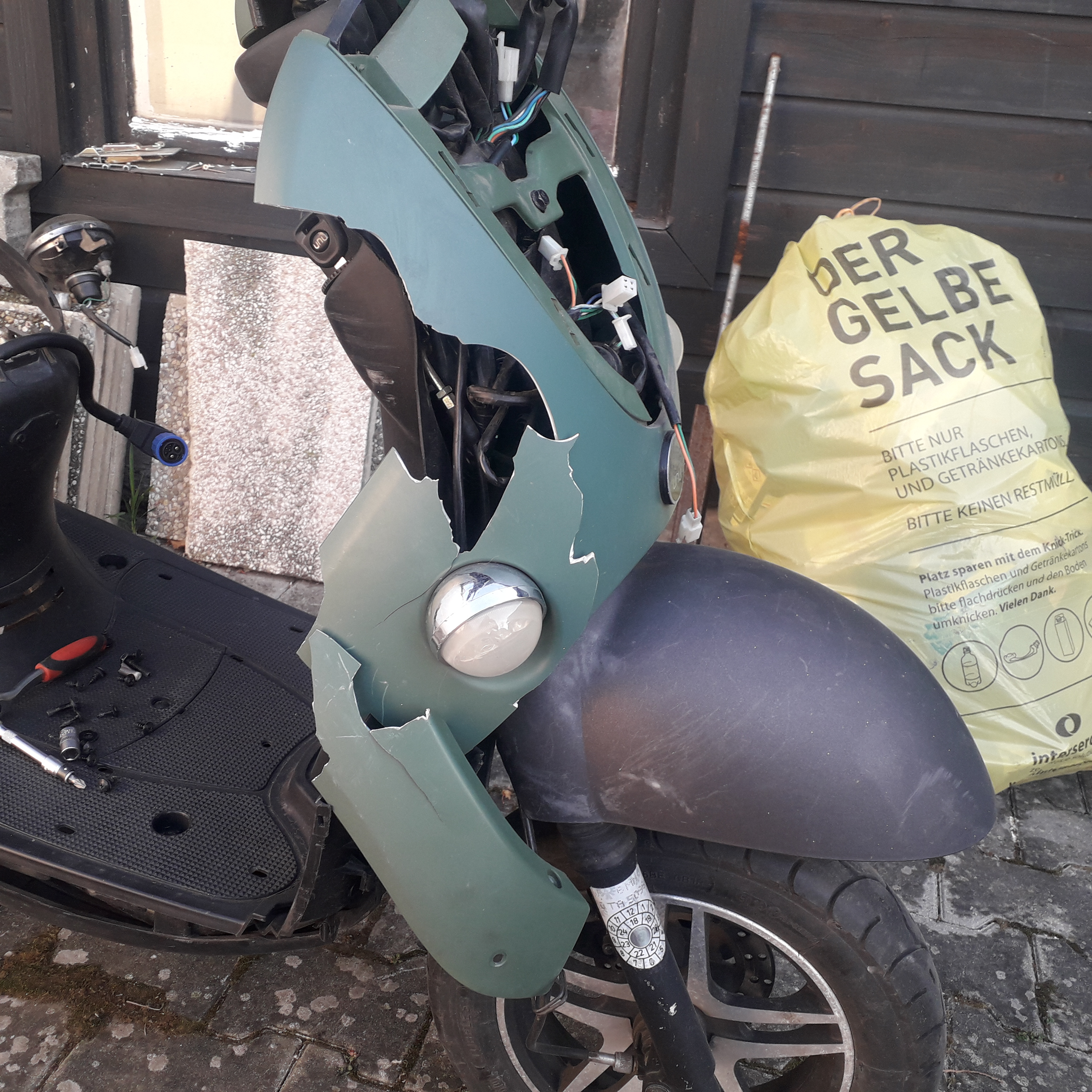

Nun habe ich die Vorderpartie auseinander genommen.
Der vordere Teil des vorderen Kotschützers ist hin, der hintere auch teilweise zerbrochen.
Die Frontschürze ist außen und innen hin.
Dafür ist das "Handschuhfach" in Ordnung und die Hupe.
Tacho, Welle und Antrieb sind OK.
Auffallend ist, daß das Tachoglas einen milchig-grünen Schleier hat.
Ich weiß nicht, ob das vom langen Stehen in der Sonne kommt oder ein Designelement zur Farbe des Fahrzeugs ist.
Die Bremsbeläge der Scheibenbremse - ach sind die niedlich und süß!
Die Vorderbremsanlage als Ganzes ist OK.
Nur die Bremsscheibe weist leichte Einlaufspuren auf, aber durchaus nicht bedenklich.
Ich werde versuchen, die Vorderbremse als Ganzes auszubauen, so daß die Flüssigkeit drin bleiben kann.
Die vorderen Blinker sind OK, beim linken ist das Glas etwas gesprungen.
Ich bin nicht sicher, ob das mit dem Unfall zusammenhängt.
Die Blinker sind nicht gleich, sondern symmetrisch zueinander und in den Kabelfarben unterschiedlich.
Links orange, rechts blau. Der Grüne ist Minus.
Die hinteren Blinker habe ich noch nicht getestet.
