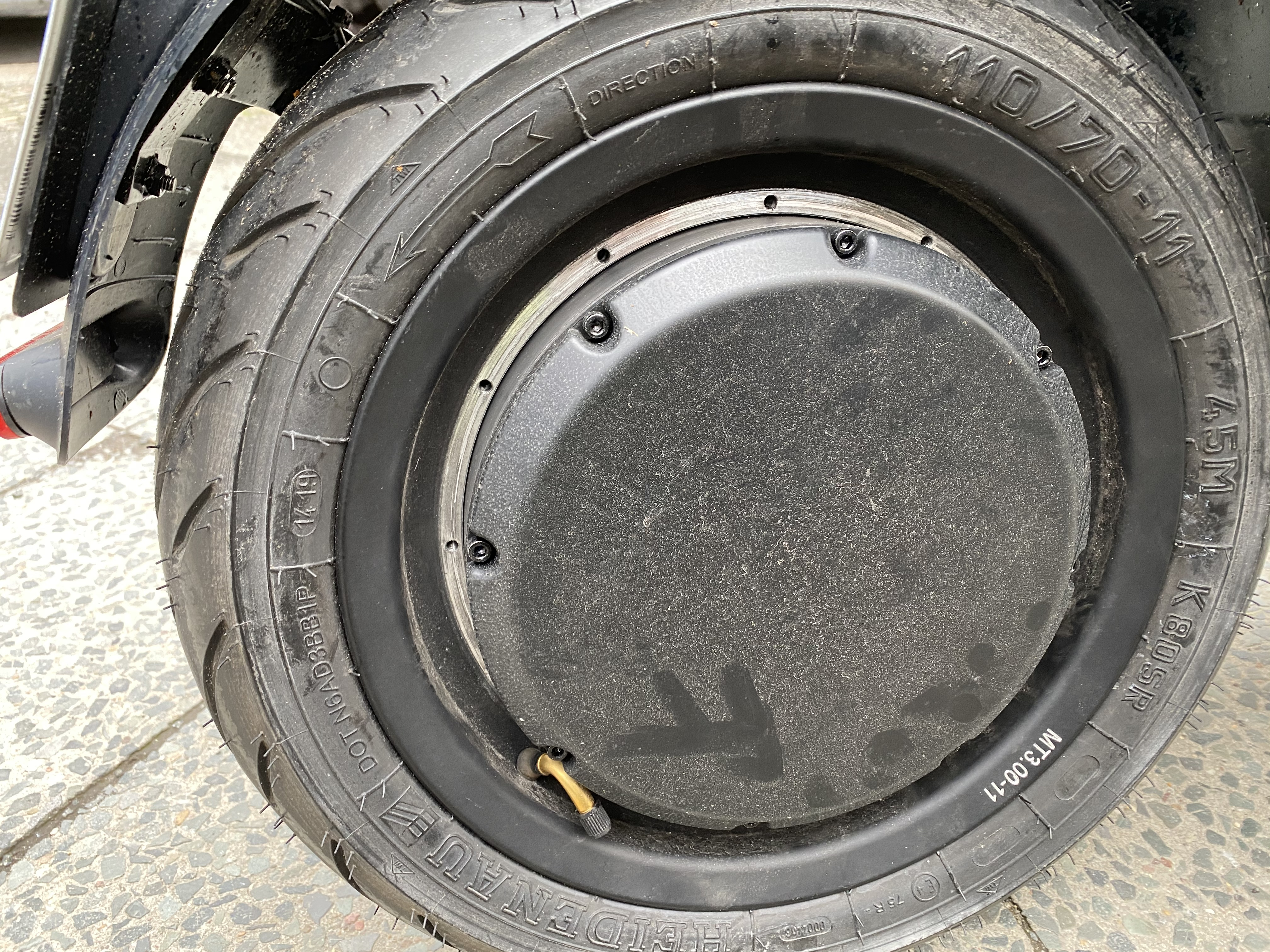

Wie ich heute feststellen musste bin ich ca. 100 km mit einem nicht richtig montierten Hinterrad gefahren. Nach Regenfällen bin ich nachmittags einkaufen gefahren und habe beim langsamen Abbiegen das Hinterrad verloren! Dabei ist mir erst aufgefallen, dass es nicht am Antrieb mit Schrauben fixiert ist! Ein Glück ist mir und meiner Beifahrerin nichts passiert.
Falls ihr bereits einen unu Scooter geliefert bekommen habt: kontrolliert das Hinterrad!!! Das ist mehr als fahrlässig und ich hoffe, es ist ein Einzelfall. Der Support ist informiert. Mal sehen, wie die Geschichte weitergeht...
Hinweis vom Admin: Hier findet sich ein erstes Statement von unu
Hier das Hinterrad ohne Befestigung:

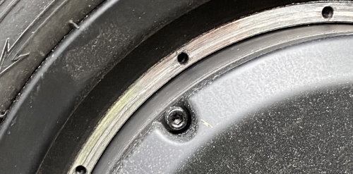

Zu dem Bild: Hat der neue Unu nicht eine Einarmschwinge mit Befestigung NUR auf der Rückseite des Motor, die auf dem Bild natürlich nicht zu sehen ist? Siehe hier:
Man sieht auf dem Bild nur die Deckelseite, wo es sowieso keine Befestigungsmöglichkeit gibt noch braucht. Auf der Rückseite dafür umso mehr!
Siehe hier:

Sieht das nicht eher nach Fabrikationsfehler vom Elektromotor aus?
Ist da nicht der Elektromotor vom Rad/Felge runter gegangen?

... außerdem ist die Laufrichtung des Reifens verkehrt!

Ist nochjemanden aufgefallen, dass der Reifen entgegen der Fahrtrichtung montiert ist ?
