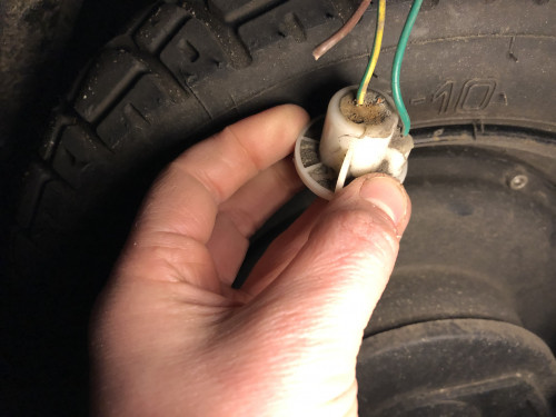

Danke, hat geklappt! Lag leider nicht an der Birne, gleiches Dilemma, Bremslicht geht, normales Licht nicht

Rücklicht+Bremslicht+Blinker links/rechts sind unterschiedliche Stecker, die ich als nächstes überprüfen würde. Um das gut machen zu können, das Helm/Akkufach raus und den hinteren Teil der Verkleidung komplett entfernen. Man kann zwar auch an den Stecker von unten ran, aber prüfen/blank machen geht mit den kurzen Kabeln nicht wirklich gut

Tatsächlich hat sich eins der drei Kabel gelöst. Bekommt man das selber repariert oder doch eher was für die Werkstatt?

Re: Unu Classic Rücklicht defekt
Eher Werkstatt, wenn Du so fragst
in der Werkstatt gratis und ein paar € in die Kaffeekasse
Wenn du einen Lötkolben unfallfrei in die Steckdose stecken kannst, kriegst du das selber hin
