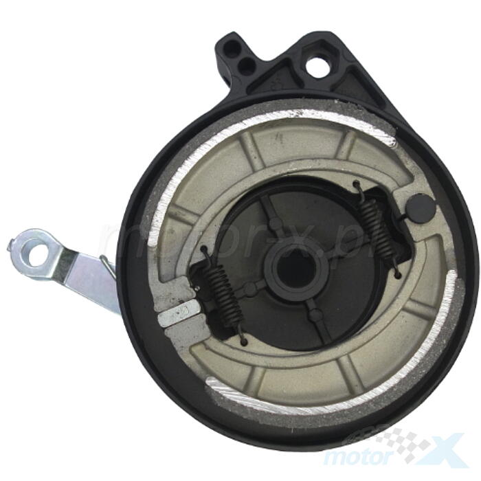

Du könntest hier mal schauen ob UNU ein chinesisches Standardteil verwendet hat, dass man wiedererkennen kann:
https://www.motor-x.com/szczki-hamulcow ... sort=price
Als "Ankerscheiben" bei der Kategorie "Aufhängung" gibt es dort auch diverse Bremsankerplatten.
Vieleicht ist es die gleiche, wie beim Barton Energy Electric mit 10" Hinterrad:
Zuletzt geändert von didithekid am So 9. Jul 2023, 18:33, insgesamt 2-mal geändert.

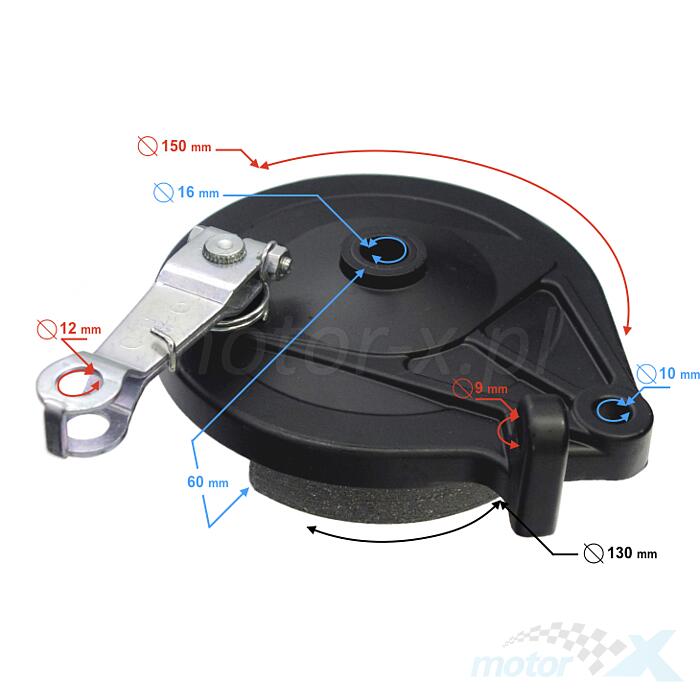

Die oben gezeigte Bremse sieht innen so aus:
Ob der UNU als Außendurchmesser der Bremstrommel auch diese 150 mm hat, kann man ja vielleicht ohne Demontage sehen.
In dieser Bremse mit 130 mm Trommelinnendurchmesser sind vermutlich "Backen" in dieser Größe drin:
https://www.motor-x.com/brake-romet-zk50-z175,p.html
https://www.motor-x.com/brake-junak-901 ... t-1,p.html
VG
'vermutlich" hast du recht .... eben nur vermutlich :D :D
aber ernsthaft : 130mm ist klar ! die aufnahme und die breite ( gibt es in26, 28 und 30mm). sind halt die vermutungen .....
