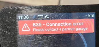

Hallo, ich könnte einen UNU Pro Modell kaufen, dieses hat aber die Fehlermeldung B35 - Connetion error im Display.
Ist das gängiges Problem und schnell zu lösen von der Werkstatt, oder etwas gravierendes?! Grüße

Ich vermute mal, dass einer der beiden NFC-Reader für die Akkus nicht funktioniert.
Ist auf jeden Fall ein Kommunikationsproblem mit dem Akku.
Die Frage ist, kommt der Fehler immer oder nur bei einem Akku oder nur bei einem Akku-Steckplatz?

Die Medlung kommt, sobald der Roller aufwacht. Dabei ist es egal ob ein Akku im Steckplatz steckt, auch ohne Akku kommt die Meldung

Ist mit ziemlicher Sicherheit einer der NFC Reader für die Akkus kaputt.

Nachdem die Werkstatt ewig nach dem eigenlichen Problem gesucht hat, stellte sich am Ende heraus, das das MDB anscheinend defekt ist.
