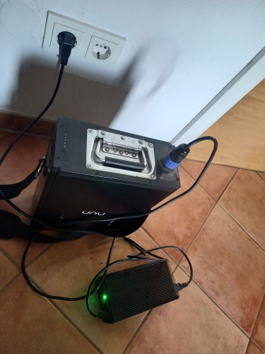

Re: Unu classic Akku lässt sich nicht laden
Der Akku ist an Ladegerät angeschlossen, dieser leuchtet grün, normalerweise blinkt die Anzeige am Akku. Jetzt ist die Anzeige beim Aufladen komplett schwarz. Wenn man auf den Knopf drückt, leuchtet der rote + ein grünes Feld kurz auf, dann wird es wieder komplett schwarz (siehe Foto)
Lg Gisela
Hallo Gisela,
wenn du das Ladegerät ausschließen kannst, dann hat der Akku wirklich ein Problem.
Falls du keine Werkstatt in der Nähe findest, kann ich dir anbieten, mir den Akku mal anzusehen.
Du kannst den Akku verschicken, er ist ja nicht defekt sondern lädt nicht mehr.
Oder das Kabel vom Ladegerät zum Akku ist an einer Ader durch. Durch viel hin und her bewegen konnte ich ab und zu noch den Akku Laden, wenn ich die richtige Position erwischt hab. Guter Freund von mir hat sich dann der Sache angenommen und das defekte Kabel an der richtigen Stelle gekürzt und jetzt lädt es wieder zu meiner Zufriedenheit
kannst du probieren Stecker von Steckdose und Kabel von Akku zu trennen, dann nach ca. 20 min. nochmal zu probieren. Leider bei mir passiert sowas manchmal und erst nach alles trennen und etwas warten wieder tut es aufladen. hab auch tws Akku. Ich denke aber es liegt an Ladegerät.
ich hatte heute genau das selbe Problem und habe im Forum die Lösung vom Unu Support gefunden, die bei mir geholfen hat (die Einträge findet man hier auch noch)
Vielleicht hilft das bei dir auch, beim vorher Betroffenen und mir hat das geholfen und mein Akku ist wieder voll.Vermutlich hat sich das interne Batteriemanagement System aufgehängt, durch einen Reset kann das neu gestartet werden und die Batterie sollte daraufhin wieder wie gewohnt laden.
Um den Reset durchzuführen, muss die Batterie erst vollständig entladen und danach wieder vollständig aufgeladen werden.
Dafür möchte ich Dich bitten, die folgenden Schritte auszuführen:
Bitte fahre Deine Batterie vollständig leer. Die noch übrige Ladung kannst Du entladen, indem Du den Roller im aufgebockten Zustand betätigst, bis auch die Lichter ausgehen. Anschließend lade die Batterie vollständig auf und lasse sie mindestens 8 Stunden durchgängig am Ladegerät.
Durch diesen Vorgang sollte das BMS neu gestartet werden und Deine Batterie wieder funktionieren.
