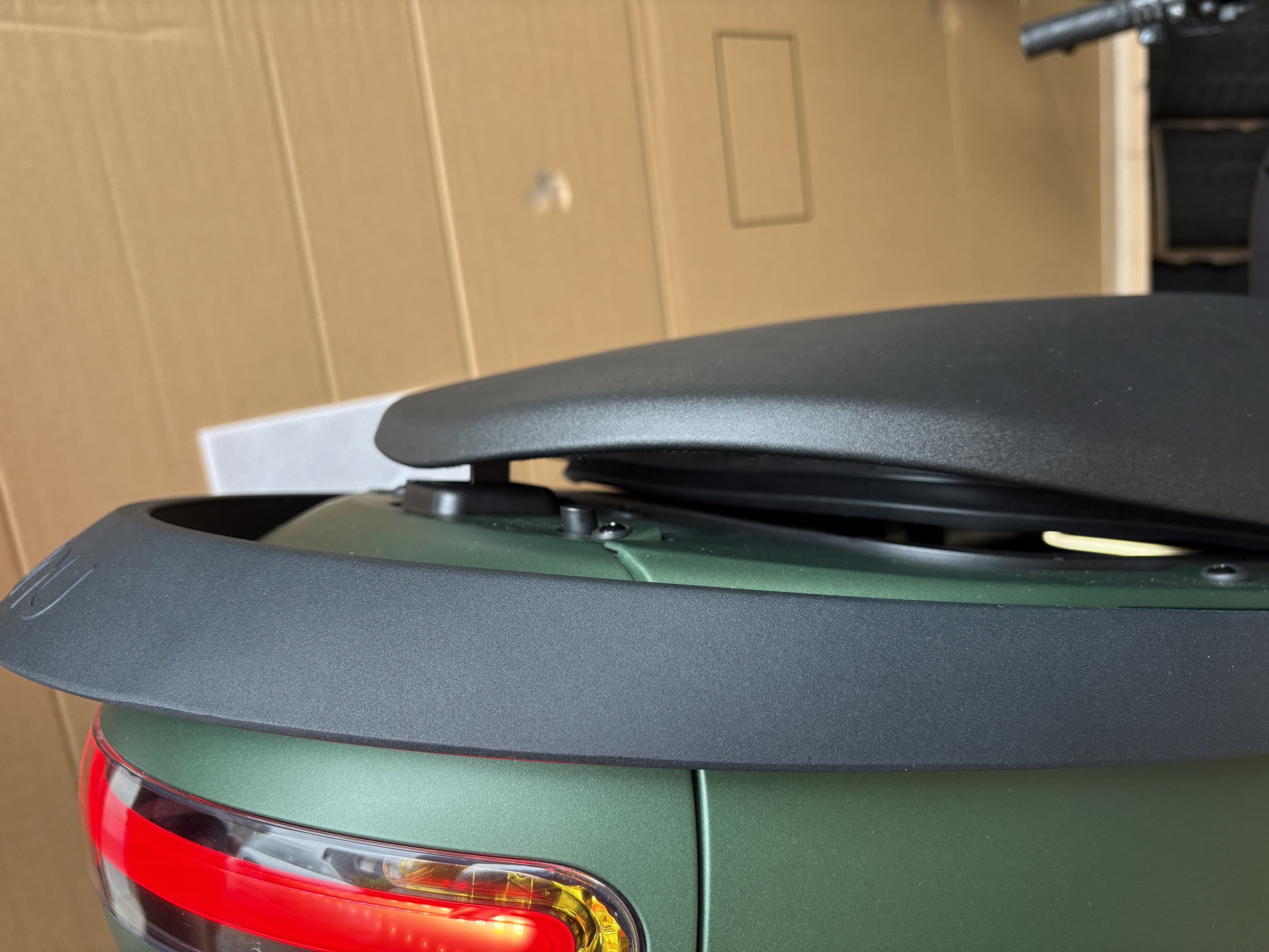

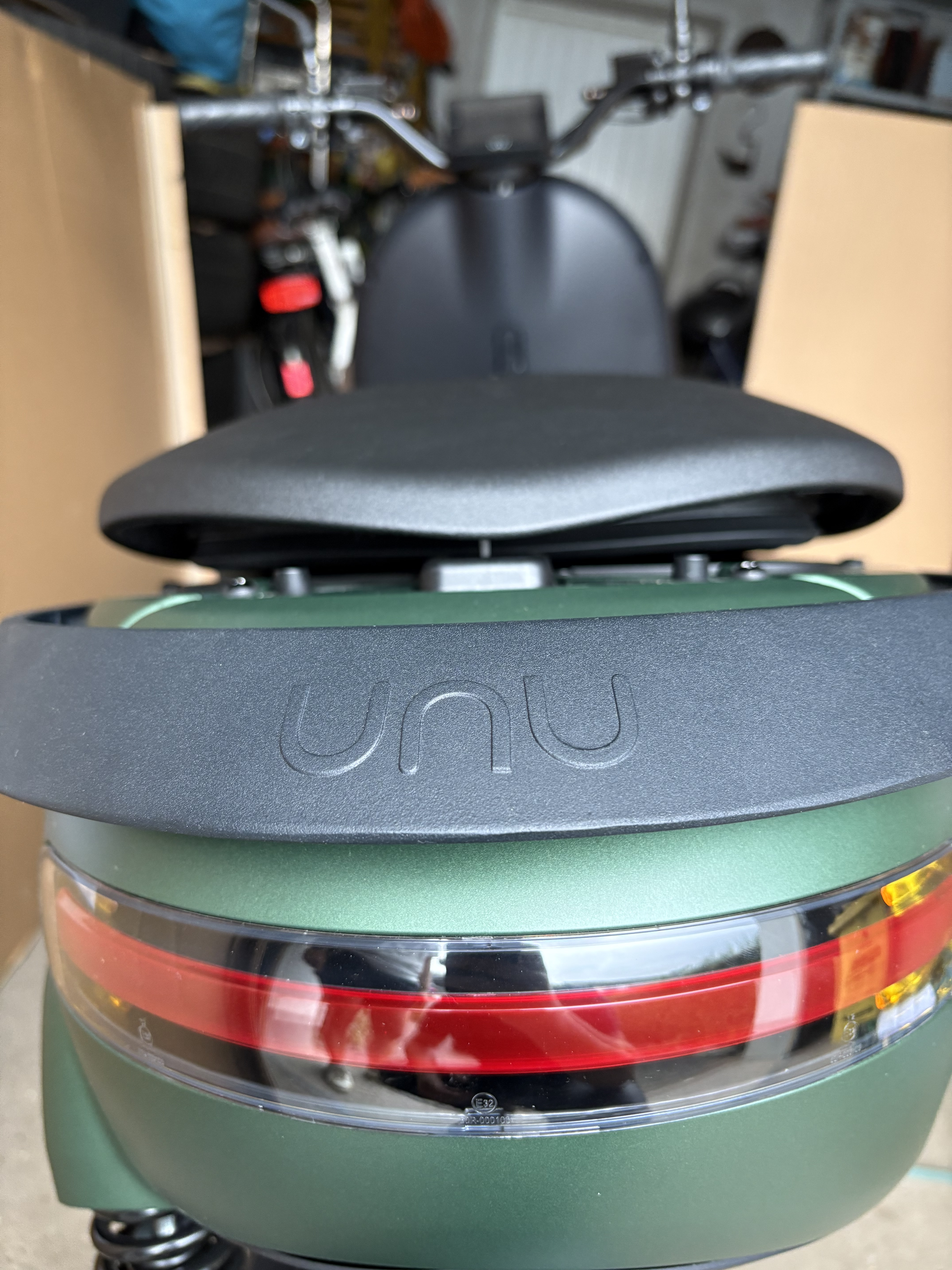

Ich habe mir einen Unu Scooter Pro 4kw bestellt der heute geliefert wurde. Ich wollte gerne eine Probefahrt machen allerdings lässt sich die Rückbank nicht verriegeln. Gibt es dazu irgendwelche Tipps?
Bilder sind im Anhang
Vielen Dank im Vorraus
Sitzbank lässt sich nicht verriegeln.

Der Pragmatiker entriegelt erstmal zur Probe, vielleicht hilft das schon?
Trifft die Öse das Schloß, dann einfach die Öse an der Sitzbank etwas lockern und ausrichten, oder Öse ganz ab und den Prozess auf-zu so testen.

Das sieht ziemlich merkwürdig aus, als wenn die Sitzbank verzogen ist. Ist aber ein klarer Garantiefall.
