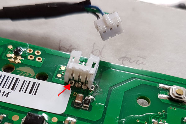

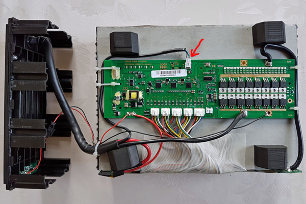

@Eule: Für Dich hier nachgereicht noch die Bilder. Der makierte Stecker der Signalleitungen war lose und die markierte Lötstelle des linken Kontaktes auf dem Akkuboard schlecht. Ich habe nachgelötet und den Stecker wieder richtig eingesteckt. Die Akkuanzeige im Tacho arbeitet damit jetzt seit einem Jahr wieder einwandfrei (zuvor oben beschriebenes Fehlerbild nach 6500km). Da der Fehler mit dem Akku wanderte (ein Akku i.O. einer mit sporadischen bis permanenten Akkuladezustand-Anzeigeausfälle im Tacho, war klar, dass der Fehler im Akku liegen musste).
