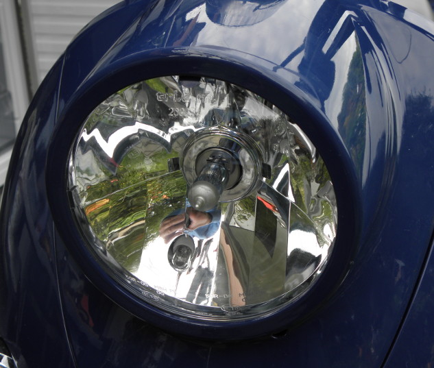

erst hatte ich überlegt, einen LED-Einsatz einzubauen.
Allerdings - wenn der LED-Einsatz sein Lebensende erreicht hat, wird es wieder teuer, und ich bin auch nicht sicher, ob ich dann noch einmal den gleichen Scheinwerfereinsatz bekomme.
Die Daten von preiswerten LED-Scheinwerfern sind teilweise unkorrekt, oder sie waren nicht schlüssig. Auserdem war die Helligkeit mit 800 Lumen angegeben. Da hat eine H4-Lampe schon mehr (ca. 1000Lm).
Das Licht muss aber besser als bei der Orginallösung (Bilux-Lampe 35/35) werden.
Lösungen außerhalb der legalen Möglichkeiten sind mir zu riskant. Wenn mir was passiert und hinterher die Betriebserlaubnis als erloschen festgestellt wird, kann das für zusätzlichen Stress und Kürzungsversuchen bei Versicherungsleistungen führen.
Über die normale Leistung des DC-DC-Wandlers wollte ich auch nicht gehen.
Da die normale Biluxlampe 35/35W hat, blieb am Ende nur die Umrüstung auf HS1-Einsatz.
Also nun konventionell mit Halogenleuchtmittel. Dafür kann ich problemlos eine Ersatzlampe mitführen.
Ich bestellte einen Scheinwerfereinsatz für die HS1-Lampe:
PIAGGIO Ø=146mm für Vespa PX Lusso - H4, Klarglas, Rechtsverkehr (mit Prüfzeichen)
Dis 582946 ist vermutlich die Piaggio-Bestellunmmer.
Gleichzeitig hab ich die Osram 64185NR9-01B (HS1) bestellt, die soll dann noch mal heller sein.

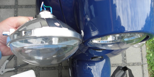

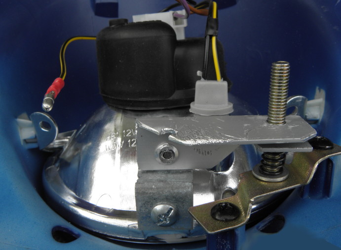

Heute hab ich den Scheinwerfereinsatz getauscht.
Da die Scheinwerfer nicht einfach nur zu tauschen sind, meine Lösung:

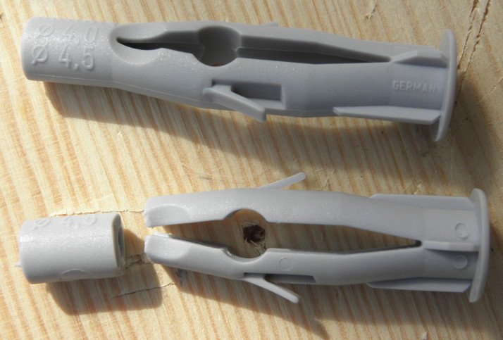

Erst einmal für die seitliche Aufnahmen 2 Dübel schlachten:

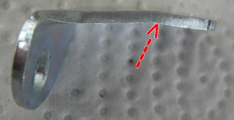

Dann den Knick im seitlichen Bügel des neuen Scheinwerfers mit dem Hammer glätten:

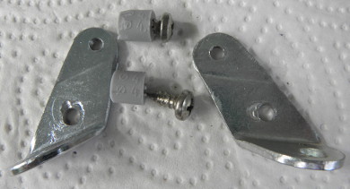

Löcher bohren(am besten im oberen Bereich der Buchstaben, die dort zu sehen sind, die Dübelenden noch mal kürzen, passende Schrauben suchen:
Zusammenschrauben und mit Gefühl einsetzen:
Nun die Verstellung vorbereiten:
Verstellung einbauen:

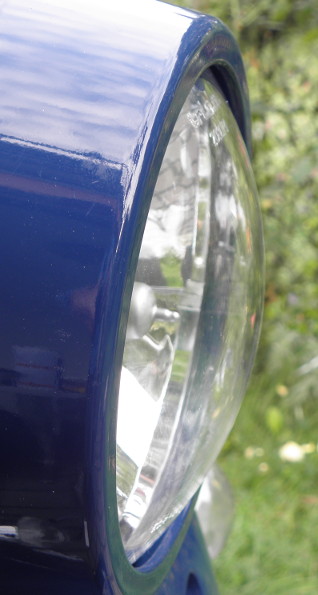

So siehts dann fertig aus. Der Scheinwerfer muss etwas mehr nach unten zeigen, als der alte:

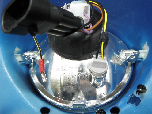

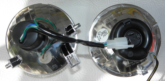

Ach ja, der Anschluss:
Die Masse ist ja klar ersichtlich (geht ja an beide Birnen). Kabel für Standlichtbirnchen auch.
Das Kabel für Abblendlicht ist alt weiß, beim neuen Scheinwerfer braun.
Das Kabel für Fernlicht ist alt blau, beim neuen Scheinwerfer lila.
Das Blinkrelais hinter dem Scheinwerfer muss bei meiner Mimik fürs Verstellen auf die hintere Seite des Befestigungsbleches befestigt werden. Wenn man das zierlicher baut als ich gehts vielleicht noch an der alten Position. Warn halt Teile, die ich hatte.
Gummi hat das Blinkrelais eh nicht mehr gehalten. Mit Kabelbinder auf dem Gummisockel hält es gut.
Als Tip noch: Die Scheinwerfer vorm Zusammenbau testen. So muss man nicht wieder alles auseinanderbauen, weil der Stecker nicht zusammen war. ;)
Bin mit breitem Grinsen zurück :mrgreen: :mrgreen: . Endlich auch im Dunklen was sehen. Für mich war es die richtige Entscheidung.
Abblendlicht ist hell, blendet niemand, ich kann jedes Schlagloch erkennen, Fernlicht ist super. Und alles im erlaubten Bereich.
