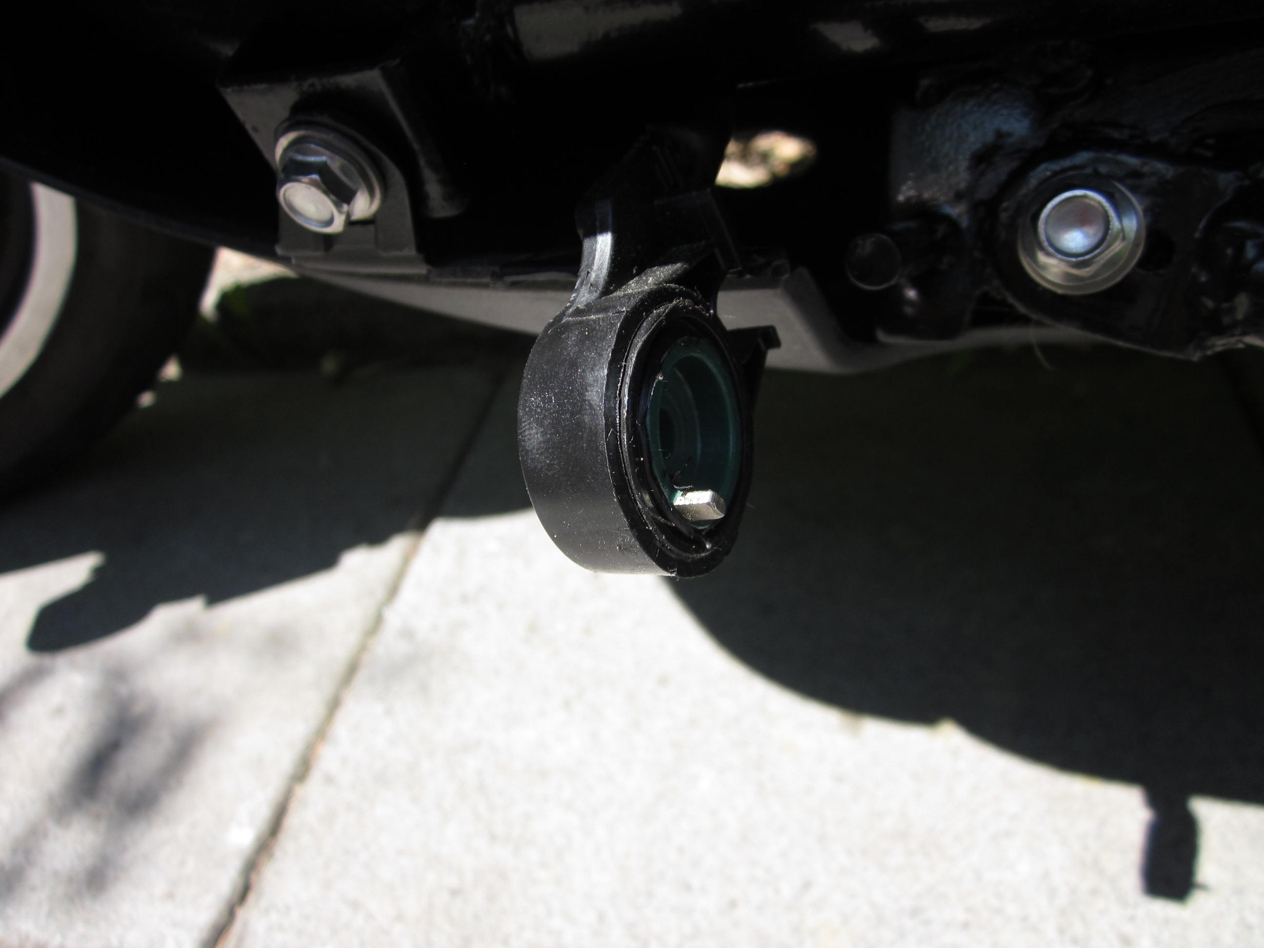

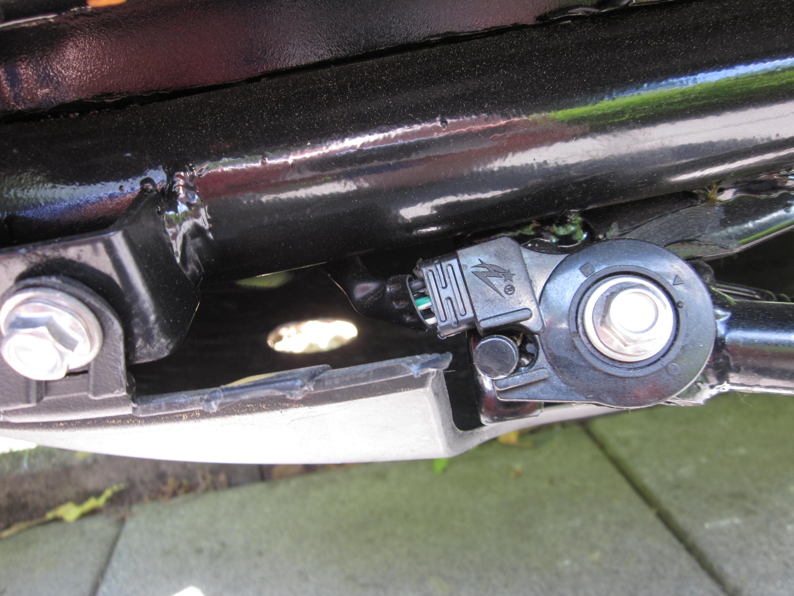

Ich habe heute die linke Seitenverkleidung abgenommen (siehe oben im thread) und darunter den "Seitenständerschutzschalter" gefunden und die M10 Schraube mal entfernt.
Werkstatt Handbuch Neptun
