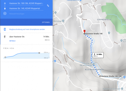

Ich habe hier zwei Steigungen die aber direkt an meiner Wohnstraße sind. So kann ich mit jedem Akkustand testen. Beide sind aber sehr kurz (100m und so 250m). Möchte ich aber nicht nennen, da zu nah an meinem Haus und mein Roller leider draußen direkt an der Straße stehen muss. Man weiß ja nie, wer hier mitliest. 😅
Die langen, recht flachen Steigungen sind eigentlich am nervigstens, wenn man minutenlang mit 20 hochkriecht. Hab da aber noch keine richtige Referenzstrecke.
Edit: Hastener Straße bei Wuppertal in Richtung Hahnerberger Straße die letzten 2 km ca. Da hab ich keine richtige Referenz, da Reifendruck damals nur 1,5 Bar und Akku über Nacht im Roller war bei 5 oder 8 Grad.
Akkustand war so 70% glaub ich und die besagten 2 km waren sehr zäh. An den steilsten Stellen bin ich maximal 10 kmh gefahren.

Auf dem steilsten Stueck sind das laut Google 52/800 = 6.5% durchschnittliche Steigung. Dem Hoehendiagramm zufolge gibt es aber eine erheblich hoehere Steigung zwischendrin, daher wuerde ich auf 15-20% maximale Steigung tippen.
Steigung
