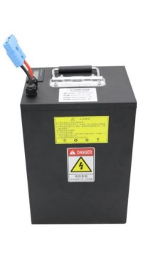

Liebe mitlesenden Rollerfreunde,
ich möchte Euch hier nun ein Update zum abschaltenden Akku meines Trinity Neptun von 2016 geben, über das ich Euch hier im März 21 berichtet habe. Die meisten Antworteten auf mein Posting deuteten damals darauf hin, dass mit dem neuen 60Ah Akku etwas nicht in Ordnung ist, den ich eigens wegen ähnlicher Probleme bei zwei vorausgehenden Akkus angeschafft hatte.
Ich konnte das zum damaligen Zeitpunkt kaum glauben, da dieser 60Ah nagelneu war und der Abschalteffekt schon bei der "Jungfernfahrt" mit dem neuen, vollgeladenen Akku auftauchte, und zwar bei Vollgas mitten auf der Stadtautobahn Berlin, was zu einer durchaus brenzlichen Situation führte. Aber das ist eine andere Geschichte...
Nach dieser "Permierenpanne" mit dem werksneuen Akku war ich mir sicher, dass die Ursache der Abschaltung NICHT an dem neuen, und wahrscheinlich auch nicht in den alten Akkus liegen konnte...
Viele weitere Ursachen kamen aber nicht in Frage. Einzig das Steuergerät kam mir in den Sinn...
Im April habe ich daher das Steuergerät des Rollers durch ein neues Steuergerät getauscht. Und jetzt kommt der Clou...
Nicht jeder hat nämlich das Glück, dass er viel Geld in einen neuen 60Ah investiert und schon aus lauter Schadenserfahrung diesen Akku vorab nicht nur einmal, sondern gleich doppelt anschafft. Mein Glück war also, dass ich nicht nur mit neuem Steuergerät, sondern mit nagelneuem Backup 60Ah Akku einen "letzten Versuch" unternehmen konnte. Und was soll ich sagen...?
Seit einem Monat fährt mein Neptun genauso, wie er soll. Keine Aussetzer, keine Spannungseinbrüche, keine Abschaltung...
Mein Urteil aus meiner laienhaften Erfahrung ist also, dass wahrscheinlich ein mir nicht nachvollziehbarer Defekt im Steuergerät in Folge drei Akkus zerstört hat, was roundabout 5000-6000€ Schaden entspricht. Das ist natürlich ziemlich ärgerlich, aber zumindest bin ich froh, dieses extrem nervige Problem endlich gelöst zu haben.
WICHTIG wäre mir zum Schluss noch die Frage, ob es hier im Forum vielleicht jemanden gibt, der sich zutraut, den ursprünglich neuen 60 Ah Akku, der mutmaßlich zuletzt Opfer des Steuergerätes wurde, zu reparieren? Das wäre mir wenigstens ein kleiner Trost... Meine Vermutung ist, dass das BMS erneuert werden muss. Über Rückmeldungen würde ich mich freuen, denn es wäre schade drum, diesen praktisch neuen Akku nicht zu reparieren.
