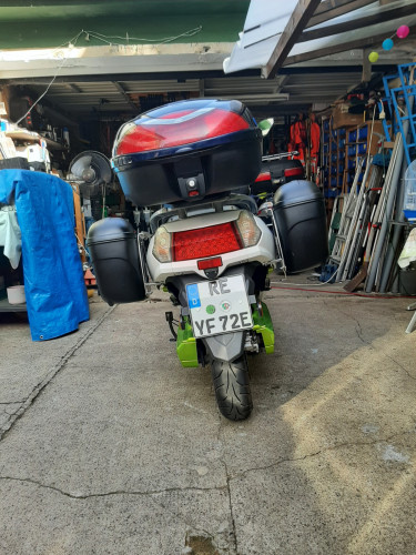

Zur Montage am Jupiter konnte ich nur die Platten
gebrauchen, da kann ich ohne große Basteleien
meine E21er Givi Koffer anklicken.

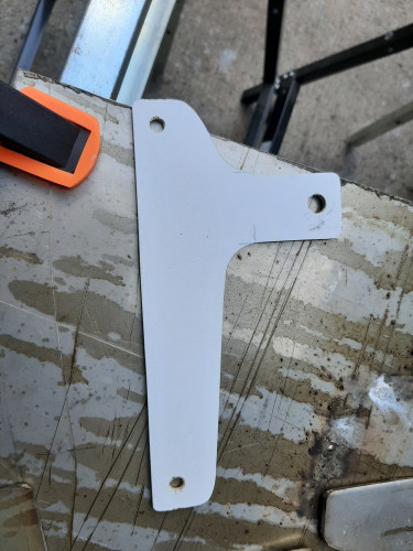

Also als 1. die obere Aufnahme gebaut. Dazu hab ich
mir eine Schablone aus 3mm Sperrholz gebaut. Das Ganze wird von der Schraube gehalten, mit der
auch die Griffe rechts und links der Sitzbank montiert sind. Dann das Teil mit der Miniflex aus 3mm Edelstahl
ausgeknabbert. So sieht es fertig aus. Weiter unten kann man
die untere Befestigung/Abstandhalter erkennen. So sieht es mit Koffer aus. Und so sieht man mich in Zukunft von hinten.
Die kleinen Koffer sehen richtig gut aus und
reichen für den schnellen Einkauf bei Aldi und Co.
allemal aus.

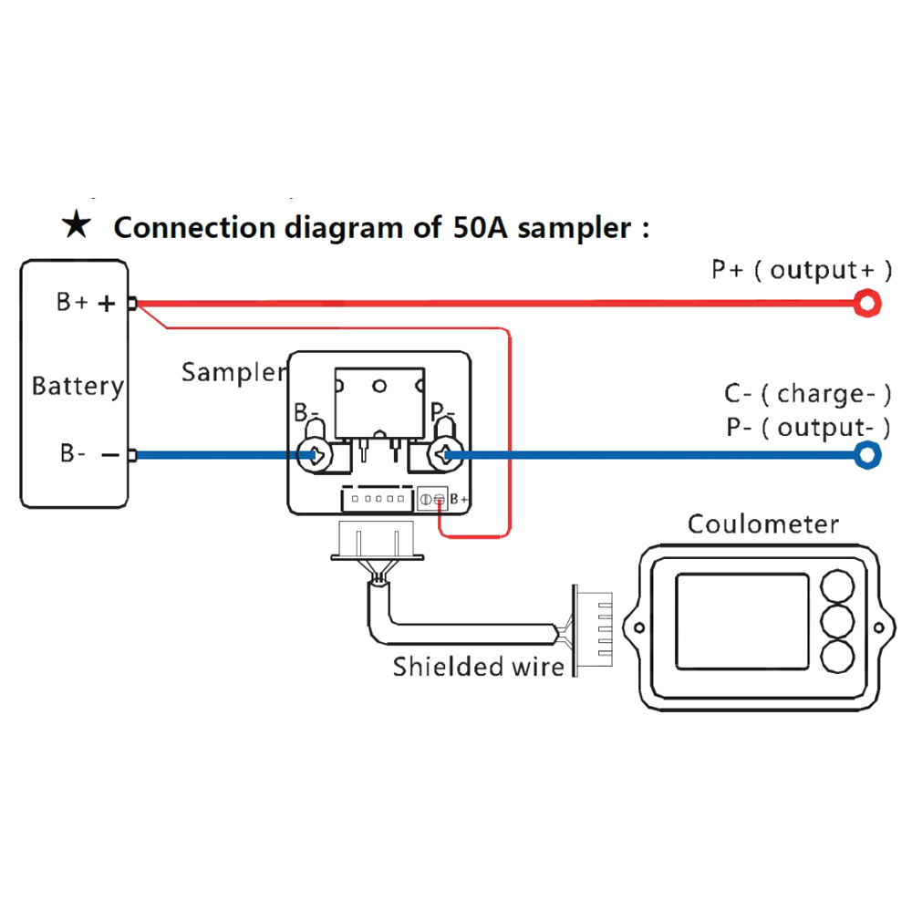

Hallo zusammen, (bin leider durch Krankenhausaufenthalt hier nicht so "am Ball" geblieben)
dieses Battery-Coulometer (TK15) misst über den Messwiderstand die Ampere-Stunden, die Aus dem Akku entnommen werden
und beim Laden entsprechend die, die wieder im Akku nachgeladen worden sind.
Quasi ist das eine Anzeige der Energie "im Tank". Zudem werden Spannung, Strom und elektrische Leistung (inklusive Licht) angezeigt.
Es wird in verbliebenen Ah und in Prozent (der Ah) angezeigt.
Das muss natürlich richtig eingestellt werden. Also bei einem Akku mit 100 Ah von dem nur 95Ah nutzbar sind, stellt man z. B. 92Ah (für 100%) ein, damit bei 0% (also 92Ah entnommen) noch ein kleiner Sicherheits-Rest bleibt. Es kann auch die Spannungsschwelle für 100% eingegeben werden (z. B. bei erreichen 83,5Volt springt die Anzeige auf 100%), weil andernfalls die Histerese vielfach nur laden auf 98% zulässt. Dafür sollte aber genügend Sicherheits-Rest vorgehalten sein.
Für die Beurteilung der Reichweite ist das recht gut zu nutzen, obwohl ein Ah bei 80 Volt und ein Ah bei 68 Volt natürlich von der Energiemenge her etwas abweichen und der Motor bei niedrigerer Spannung vollgas etwas mehr Ampere zieht und der Roller mehr Zeit für einen Kilometer braucht.
Auf jeden Fall viel besser, als eine Anzeige, die nur die (schwankende) Spannung anzeigt, wie es Original ja wohl der Fall ist.
