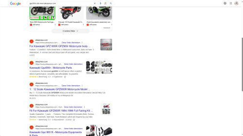

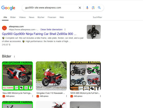

leider nicht.....
ich habe es für meine kawa auch schon aufgegeben, ali hat den schlechteste suchallgoritmuss den ich bisher erlebt habe
alles handarbeit, suchen, bilder vergleichen, maße nehmen, alles gute handverlesene stundenlange arbeit. wenn man sich richtig zeit nimmt und bemüht ist, dann findet man mitunter echte perlen.
vg
ps: einen trick gibt es doch noch: www.google.de , dort das gesuchte eingeben (fahrzeug, teil, teilenummer +ali) eingeben, dann spuckt google alles aus was er nur bei ali findet
vg
nachtrag: in google eingeben: triniy neptun site:www.aliexpress.com triniy neptun
hier einige google befehle: www.lichtflut-medien.de/blog/google-suchoperatoren/
https://kinsta.com/de/blog/google-suchoperatoren/

- EEKFZ
 - Beiträge: 324
 - Registriert: Di 2. Aug 2022, 02:58
 - Roller: TRINITY Neptun 4.0
 - PLZ: 73430
Re: Trinity Neptun - "Gas"drehgriff-Malheur
So habe ich es bisher gemacht ...Falcon hat geschrieben: ↑Mi 24. Jul 2024, 20:32...
Das ist ein für mich neuer Tipp. Danke vielmals!Falcon hat geschrieben: ↑Mi 24. Jul 2024, 20:32...
nachtrag: in googhle eingeben: site:www.aliexpress.com triniy neptun
Ja. Zumindest habe ich mit diesem Namen schon das ein oder andere gefunden: "LVNENG LX06max".
Ist nicht absolut identisch, aber ein paar Teile passen bzw scheinen zu passen.
Vielen Dank!
Du hast mich weiter gebracht!
