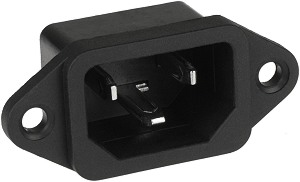

pjuppes hat geschrieben:ich weiß nicht, ob ich den selben Stecker meine. An meinem Uranus befindet sich sowohl ein Andersson-Stecker, als auch ein Rundstecker mit verschiedenen Anschlüssen, diese sollten für die Batteriesteuerung sein. Ohne diesen Rundstecker läuft beim Roller allerdings gar nichts, kein Licht, kein Motor. Wie sollte man den ersetzen können.
Dann sind die Neptun-Akkus offenbar anders gebaut als die Uranus-Akkus. Auggie hat den Ladestecker recht genau beschrieben: er sieht aus wie ein 3-poliger Kaltgerätestecker, unterscheidet sich von diesen aber dadurch, dass der mittlere Kontakt quer zu den beiden äußeren steht, während bei "echten" Kaltgeräte-Steckern nach IEC 60320 alle 3 Kontakte gleich ausgerichtet sind. Übrigens habe ich inzwischen eine Bezugsquelle für diese Stecker aufgetan:
http://www.electricscooterparts.com/bat ... html#house
Auf der Seite etwas runterscrollen, dann kommen die Steckverbinder mit 2 vertikalen und einem horizontalen Pin, z. B. der hier:
Soweit ich mich erinnere, befindet sich der der Rundstecker, den du beschrieben hast, seitlich am Akku, während eine Buchse, auf die Auggies Beschreibung passt, oben gegenüber vom Sicherungsautomaten sitzt. Ist das richtig? Wenn ja, lässt sich an den Rundstecker überhaupt etwas anschließen, wenn der Akku in den Roller eingesetzt ist?

Welche Funktion hätte dann der dritte Kontakt? Bzw. wie bringe ich da die zwei Kabel vom Andersson Stecker (von besagtem Ladegerät) an den 3 poligen Stecker?

Möglicherweise hat der dritte Kontakt nur die Funktion, durch seinen Formfaktor zu verhindern, dass ein Kaltgerätekabel fälschlicherweise angeschlossen werden kann.
Mein Neptun L3 Akku nutzt den Anderson-Anschluss als Verbindung zum Roller. Der Pseudo-Kaltgerätestecker-ähnliche Anschluss ist zum Laden des Akkus. Und ja, der Anschluss ist genau gegenüber dem Sicherungsschalter angebracht.
