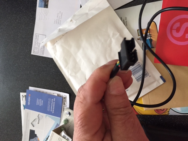

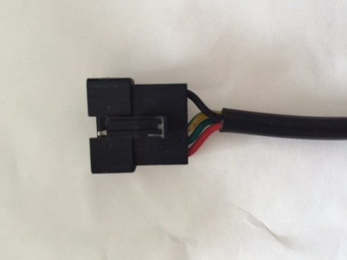

Re: Controllerkabel Uranus
Hier 2 Fotos. Das Kabel ist wohl eine Spezialanfertigung von UGBEST. Es findet sich nicht einmal im Aliexpress shop, wo sogar der Uranus angeboten wird. Du benötigst auch den entsprechenden Ser to usb chip, damit der Treiber für die Software funktioniert.
Hallo!
Um das Kabel selbst herzustellen besorgt ihr euch einen USB auf UART Seriel RS232 Converter. Der Converter muss auf 3,3Volt umgestellt werden. Minus an das Schwarze Kabel am Rollerstecker. 3,3Volt an Rot. RX an Weiß. TX an Blau. Wichtig ist das der Converter den CH340 Chip hat. Der Passende Treiber ist ja beim Download vom Programm dabei. Die Kabel an eine einfache 2,5mm Steckerleiste anlöten und fertig.
