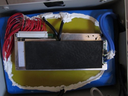

So, liebe BMS-Experten, nun seid Ihr gefragt!
Uranus BMS
Ich zähle 1 schwarzes und 17 rote Kabel.
Beste Vorgehensweise? Pfostenstecker abfummeln und die einzelnen Adern messen?
Danke und Gruß

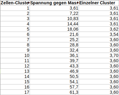

Zellen-Cluster Uranus.png (15.81 KiB) 1911 mal betrachtet
Ab 20V musste ich den Messbereich wechseln, daher täuscht die Rechnung mehr Genauigkeit vor.
Sieht jetzt nicht so schlecht aus, oder?
Nach 60 km Fahrt.
Soll ich mal regulär laden und nochmal messen?
