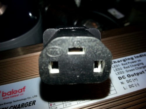

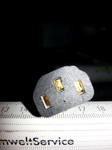

Kaltgerätestecker sieht so aus und kenne ich zu genüge
was ich suche ist dieser hier da ist der PE um 90° verdreht
Gruss Didi
Gruss Didi

Re: Probefahrt mit Trinity Uranus
Sorry, war mir nicht aufgefallen.
Bei den üblichen Gerätesteckern taucht er nicht auf:
http://de.wikipedia.org/wiki/Ger%C3%A4testecker
Bin mal gespannt, ob den einer kennt.
Dirk
Dirk

didi1964
Ich auch,
Schurter hab ich schon durch und nichts gefunden
http://www.beck-elektronik.de/fileadmin ... tecker.pdf
der Abend ist ja noch lang
Gruss Didi
Gruss Didi
Fellfisch
Na ja..... da sind alle Anschlüsse quer. Bei unseren Ladedings ist nur der oberste Quer. Ich vermute eine fremdländische Norm. UK vielleicht?
Wohl eher China
didi1964
Weder Cina noch UK
http://internationalconfigurations.com/index.php
auch nichts gefunden.
Hersteller hat seine eigne Norm
hab aber eine ähnlichen Fall gefunden, bei dem scheint aber zusätzlich der PE noch versetzt angeordnet zu sein.
Noch ein paar Infos:
Hersteller ds Kabels
Zhenjiang Huayin Instrument And Electrical Equipment Co., Ltd.
und auf dem Stecker ist folgendes aufgeprägt
3GTJA
3GTJA

didi1964
So da ist doch was ....
http://www.google.de/imgres?imgurl=http ... CCwQrQMwBA
schein irgendwie ein allrounder zu sein.
aber dieses SORRY....darunter
Gruss
habs gefunden
Kabel mit Buchse
http://www.aliexpress.com/item/E-bike-k ... 09713.html
Einbaustecker
3 Pin House Charger Port with 2 Vertical and 1 Horizontal Pins
http://www.electricscooterparts.com/bat ... ctors.html
Gruss
habs gefunden
Kabel mit Buchse
Einbaustecker
