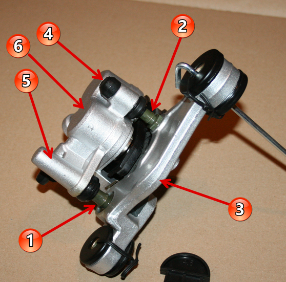

Als erstes den vorderen Bremssattel ausbauen, die Bremsleitung muss nicht, wie auf den Fotos, gelöst werden. Ich hatte hier einen einzelnen Bremssattel als Ersatzteil.
Die Ursache bei mir war, dass die Stifte (1 und 2) der Ankerplatte (3) in den Führungen (4 und 5) des Bremssattels (6) nicht mehr richtig gleiten konnten, so dass sich hier wahrscheinlich Spannungen ergeben haben und dass die Beläge teilweise an der Bremsscheibe angelegen sind.

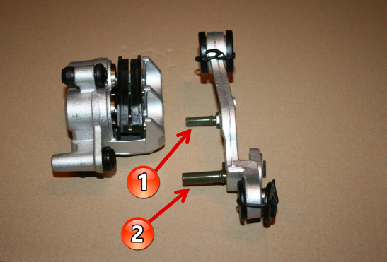

Die Ankerplatte und den Bremssattel voneinander trennen und die Stifte (1 und 2) reinigen.

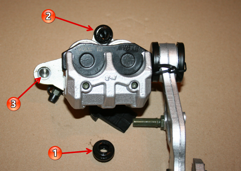

Die Gummis (1 und 2) reinigen, ebenso die Bohrung/Führung (3), dann wenn vorhanden die Gummis mit Silikonöl einsprühen, das Silikonöl dient einerseits als Schmiermittel und andrerseits als Konservierung für die Gummis.
Etwas Fett in die Bohrung (3) geben und den Gummi (1) wieder einsetzen.
Dann die die Ankerplatte und den Bremssattel wieder zusammenstecken und die Bremse wieder einbauen.
