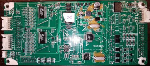

Beim zweiten Hinsehen ist diese hellbraune Masse identisch bei zwei Quartz-Oszillatoren und einer Spule zu sehen. Ist das vielleicht nur ein wenig Klebstoff, damit die Schwingungen der Bauteile stark genug gedämpft werden, so dass sie nicht hörbar sind?
Nun ja, wie es immer so ist - ich habe natürlich beim Abheben des Deckels einen JST-Steckers (oben recht im Bild) abgebrochen. Der Kunststoff war schon recht spröde, und als ich den Widerstand gegenüber der anderen Stecker bemerkt habe, war schon ein Stück gebrochen.
Also Ersatzstecker besorgt, den alten aus- und den neuen eingelötet.

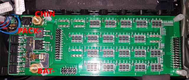

Status jetzt: Am Ausgang liegen 68 V gegenüber BAT- an. Nahezu die gleiche Spannung liefert die Messung an CHIN (Charge In, nehme ich mal an).
Aber: PACK- (was an den Minuspol für den Fahrtstrom geht, über immerhin 4 (!) Power-FETs) bekomme ich nicht durchgeschaltet, anscheinend wird das Gate der FETs fest auf Masse gezogen.
Weiß jemand, wie man das Akku-Pack aktivieren kann? Ich würde gerne ermitteln, ob jetzt der Akku eine Macke hat, ggf. Stecker bzw. Buchse oder eben der Roller. Ich tippe, das geht über den 7-Pol Rundstecker, der an den ersetzten JST-Stecker geht!? Mag da nur nicht blind irgendetwas brücken...

Der Klebstoff auf den Platinen (insbesondere an hohen Bauteilen) ist jedoch normal, damit sich keine Resonanz bei Fahren aufbaut, die Ermüdungs-Brüche hervorrufen könnte.

Intern kommt man auch an den Saft ran (liegt an CHIN an), habe da mal eine 60 W Glühbirne angeklemmt (hatte keine andere Last). Hell ist anders, aber leuchten tut sie. Würde zu gerne da eine elektronische Last mit ein paar 100 W anklemmen, habe so etwas nur nicht da.
Nach einer Stunde waren die Zellen alle noch bei der gleichen Spannung (Kunststück, war ja auch keine echte Belastung).

Aufgrund der hier verlinkten Anleitung habe ich mal Batterie+ (aktuell noch 68 V) über 1 kOhm an alle Anschlüsse des Rundsteckers geführt. Vorher paarweise Spannung gemessen (0 V oder irgendwie floating). Insgesamt kein Erfolg.
Arbeitshypothese war dann, dass der Rundstecker batterieseitig keinen Kontakt hat, daher habe ich über die Angst (da die einfach so eng beieinander sind) hinweg jeden Pin testweise mit Bat+ versorgt bzw. wollte das tun. Pin 1 war gleich der Treffer: Die Betriebs-LED am BMS fing an zu blinken. Output gemessen: 68 V.
Habe daher gerade noch das kaputte Kabel an den Pin am Rundstecker gelötet (das sieht mir ansonsten gesteckt aus, kann das aber in den beengten Verhältnissen nicht non-destruktiv prüfen) und bin gerade mit dem Roller eine Runde um den Block gefahren.
