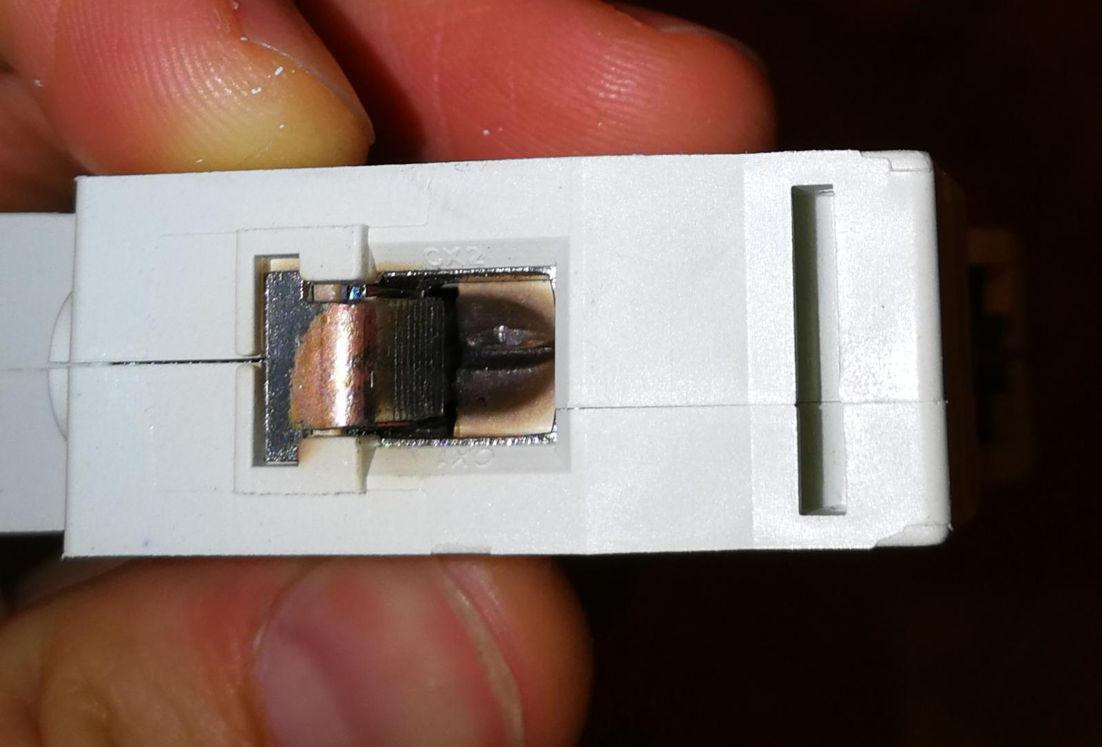

Delikater wurde es im Sommer 2021, als mir das erste Mal der Hirsch an der grünen Ampel aus gegangen ist. Erstmal die Straße frei gemacht und unter den Sitz geschaut: Sicherung hat ausgelöst. Und da fiel mir erstmals auf, dass sie zudem sehr warm war.
Ich hab dann mal den Akku geöffnet und die Sicherung angesehen.
Die Wärme durch Übergangswiderstände hat schon ordentlich Schmauchspuren am eingequetschten Kabel und der Aufnahme verursacht. Als Notlösung dann erstmal alles aufgeraut und wieder zusammengebaut. Die Recherche nach einer passenden neuen Sicherung war zum Glück nicht so schwer, der Umbau mit etwas Finesse lief gut.
Ich wusste schon seit langer Zeit aus dem Forum, dass das Ding eine Schwachstelle darstellt, aber es lief und lief und lief. Ab und zu hab ich morgens nach dem Laden das Kabel abstecken und die Sicherung aus machen wollen, und dann war sie schon aus. Da hab ich mich schon gewundert. :mrgreen:
