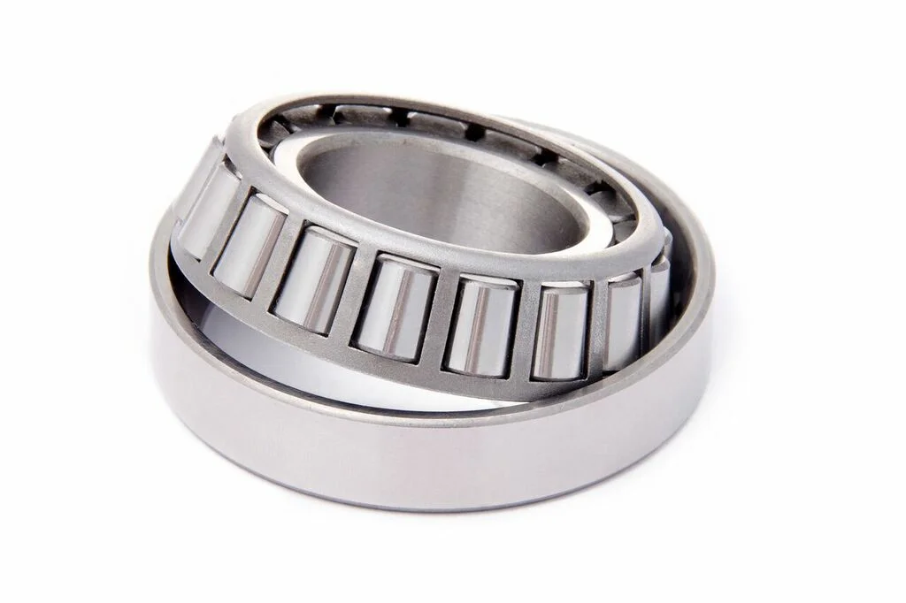

hattest Du denn damals (bei der ersten Reparatur mit knapp 10.000km) noch ein Lager mit Kugeln zugeschickt bekommen?
Oder war das schon mit Kegelrollen?
was wohl die verbesserte Version sein soll.

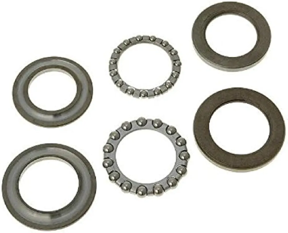

Das weiss ich nicht mehr, aber jetzt habe ich das Lager bekommen auf den zweiten Bild. Den Roller wieder zum Vertragspartner heute gebracht.
Lager wechseln incl. Neue Reifen. Das wir wieder teuer. Alleine den Hinterreifen zu wechseln, da kann ich mir wieder was anhören
Mein Vertragspartner ist 35 km entfernt. Der andere wo ich war (Brune in Telgte) möchte nicht mehr bei Trinity Servicepartner sein. Steht aber noch drin Korigiere: Servicepartner. Ja es werden immer weniger, leider. Ich kann mich nicht beklagen. Angerufen und nächsten Tag war das Lager angeliefert. Muss mann ja auch erwähnen
