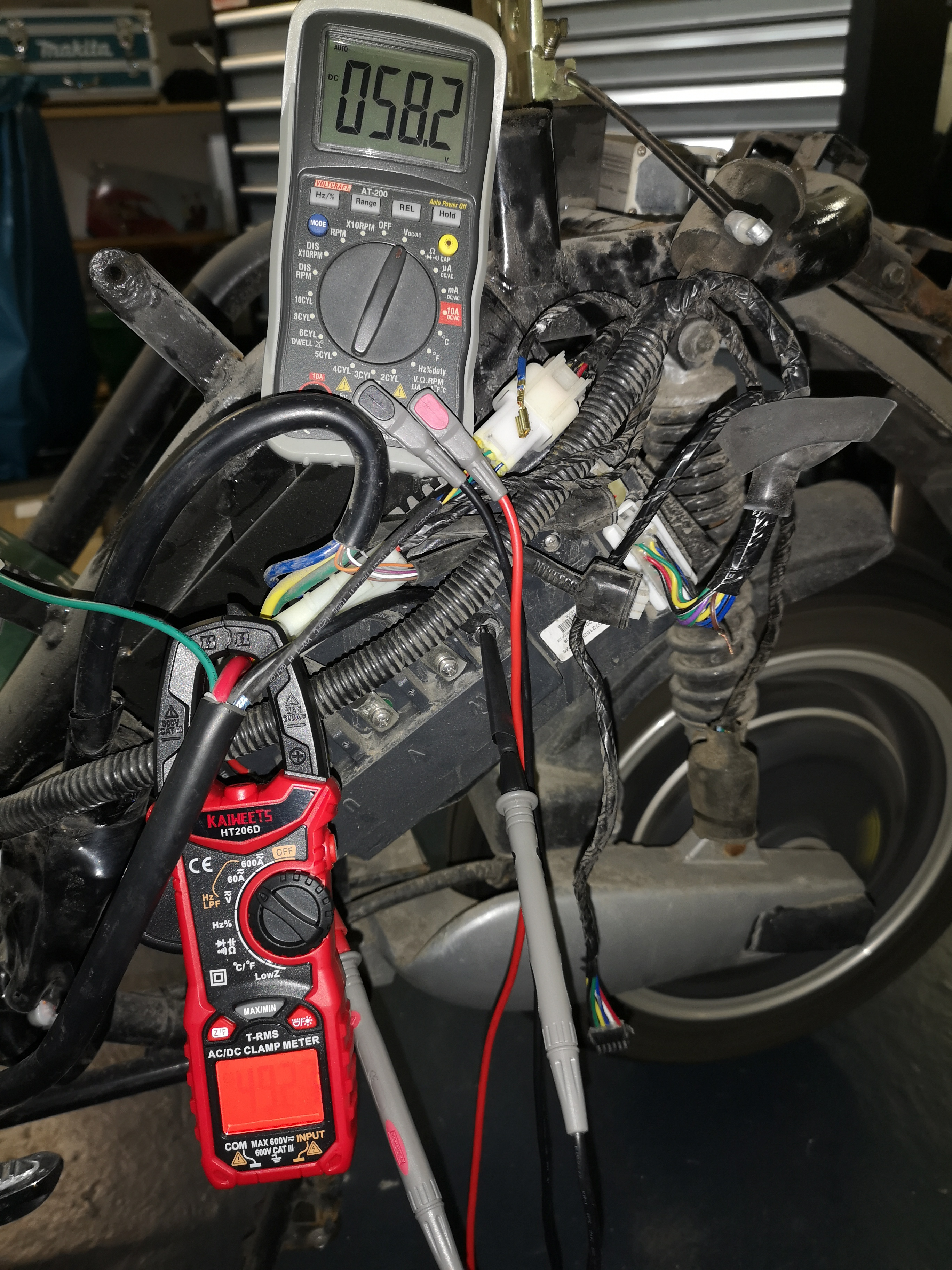

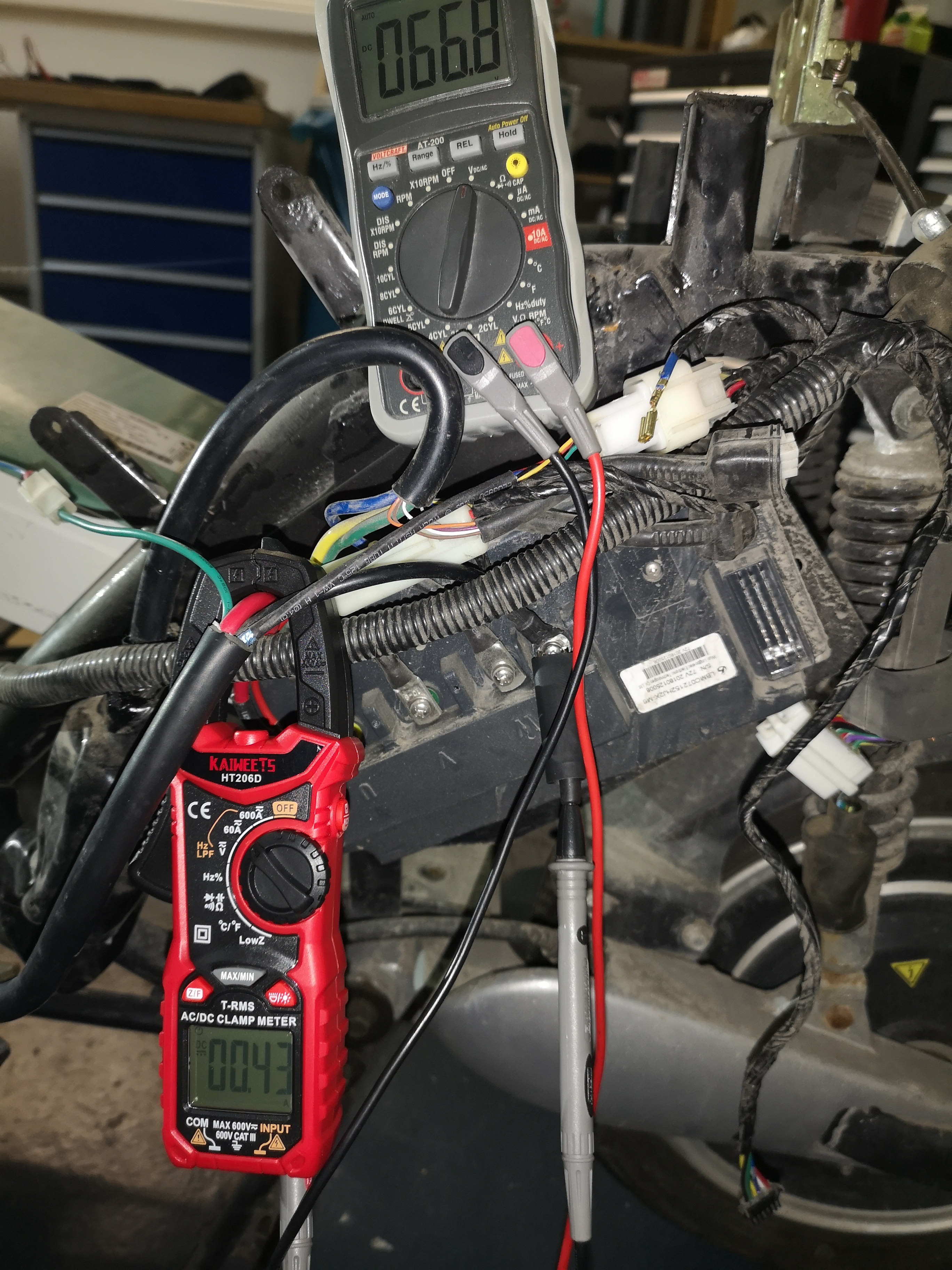

Ich habe mir im alten Jahr auch einen Neptun von 2019 zugelegt. Er hatte Schäden an der Verkleidung, aber die Teile habe ich schon von Trinity bekommen. Wahrscheinlich hatte der Roller nach dem Umfaller im Schnee länger gestanden ohne Wartung des Akkus. Das Problem ist wie (vor zwei Jahren) von pokere beschrieben. Ich habe nur einen Akku. Mit BMS ist es so wie beschrieben: Display leuchtet beim Starten kurz auf und dann ist dunkel und aus... Trinity hat mir ein BMS zur Verfügung gestellt - Ergebnis genauso.pokere hat geschrieben: ↑Mo 27. Sep 2021, 17:02Nach einschalten kommt eine große 0, dann alles im Tacho an, und schlieslich große 11 und Akkusymbol und E (Error?) Symbol blinken. Akkustand wird keiner angezeigt (steht auf leer).
Beim anfahren geht die Anzeige auf Geschwindigkeitsanzeige und zeigt diese richtig an, bis angehalten wird.
Beim austecken von einem akku ist alles normal und es ist kein Fehler mehr vorhanden.Roller läuft normal.
Wenn ich dann den Akku wechsle so das nur der andere Akku eingesteckt ist, bleibt die Anzeige erst dunkel, leuchtet kurs alles auf um dann wieder alles dunkel zu schalten. Roller läuft dann auch nicht. Der Akku ist voll nach Anzeige am Akku (LED)
Ohne BMS läuft der Roller. Ich habe ihn aufgebockt und den Bremslichtschalter deaktiviert. Wenn ich ihn bei Vollstrom runterbremse, sinkt die Spannung und die Stromstärke steigt. Bei 50 Ampere und gut 58 Volt schaltet der Controller ab.

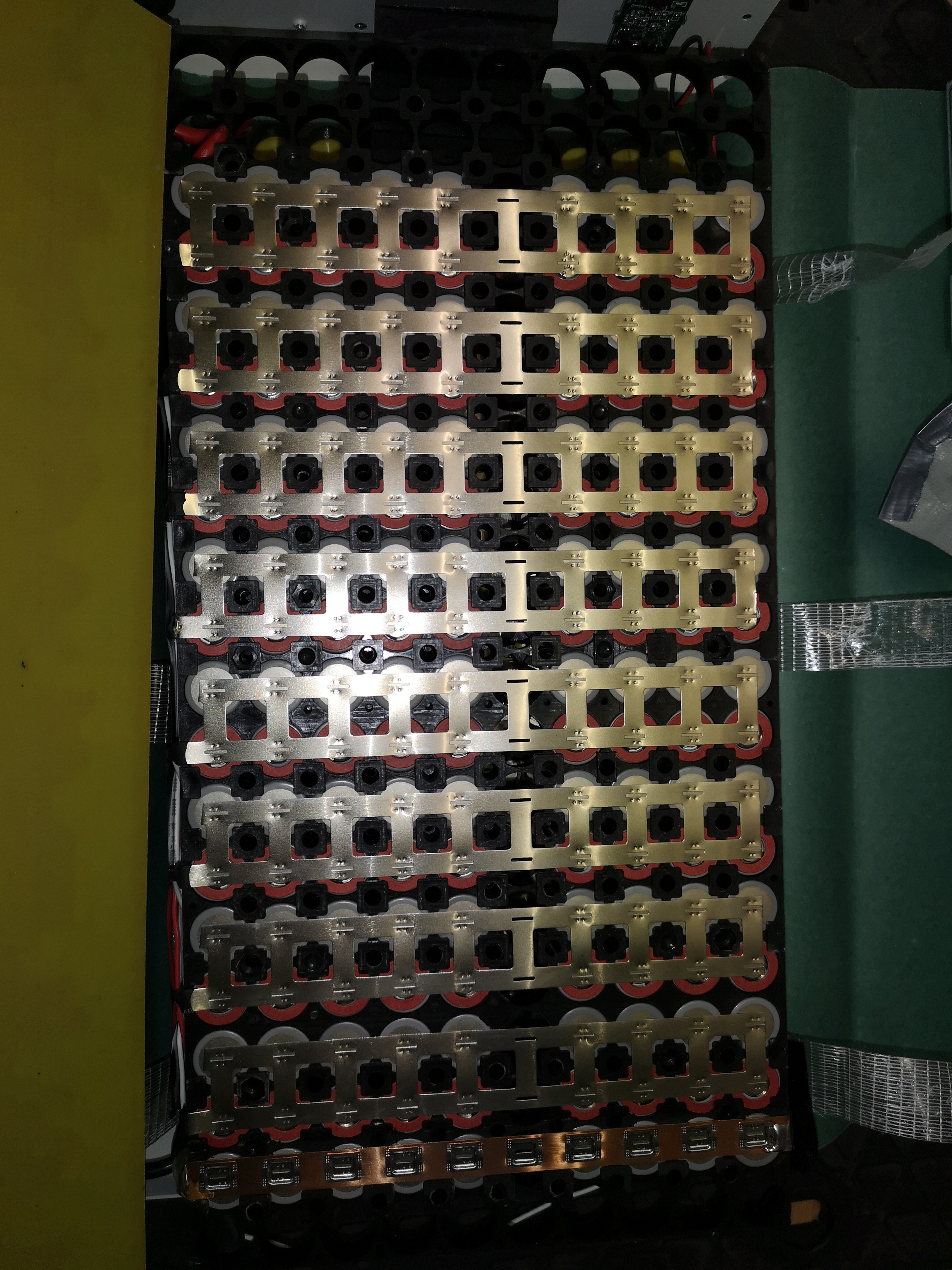

Die Zellen haben zwischen 3,78 und 3,9 Volt Spannung, also weit entfernt von 4,2 Volt Ladeschlussspannung. Der Akku besteht aus 17s9p 18650er Zellen von Sinowatt, 2600 mAh. Die Verarbeitung ist sehr gut und reparaturfreundlich.
Grundsätzlich müssen die Zellen neu.
Allerdings bin ich unsicher: mit ca. 68 Volt müsste der Roller mit BMS doch eigentlich laufen, oder? Hat das Ersatz-BMS auch einen an der Waffel???
Wenn ich den Akku neu aufbaue, wäre da Platz für 10p (eine Reihe ist frei). Außerdem ist Platz für bis zu 20s (dann mit anderem BMS).
Daher auch hier die Frage an die Spezialisten: Kann ich bedenkenlos z.B. auf 18s gehen? Womit lade ich den Akku dann? Und vor allem: die 18650er Zellen sind teuer und/oder minderwertig. Wo bekomme ich bezahlbare Zellen (ca. 4 €) mit mind. 3.000 mAh her? Ich glaube, die Sinowatt waren nicht schlecht.
Der Fehler 11 wird mir auch angezeigt, wenn ich einen Fremdakku (vom Explorer E-Cruzer) anschließe. Da fehlt die Info über den Ladezustand / die Akkuspannung, weil der Chogoristecker anders belegt ist.
Dank für jeden sachdienlichen Tipp und für's mitdenken und
schöne Grüße, Bertolt

Generell wird Nickelblech zum Punktschweißen von zylindrischen Zellen verwendet. Kupfer würde sich nicht mit den Stahlgehäusen der Zellen verschweißen lassen.
Für Deine übrigen Fragen sollten erfahrene Akkubauer die Antworten haben.

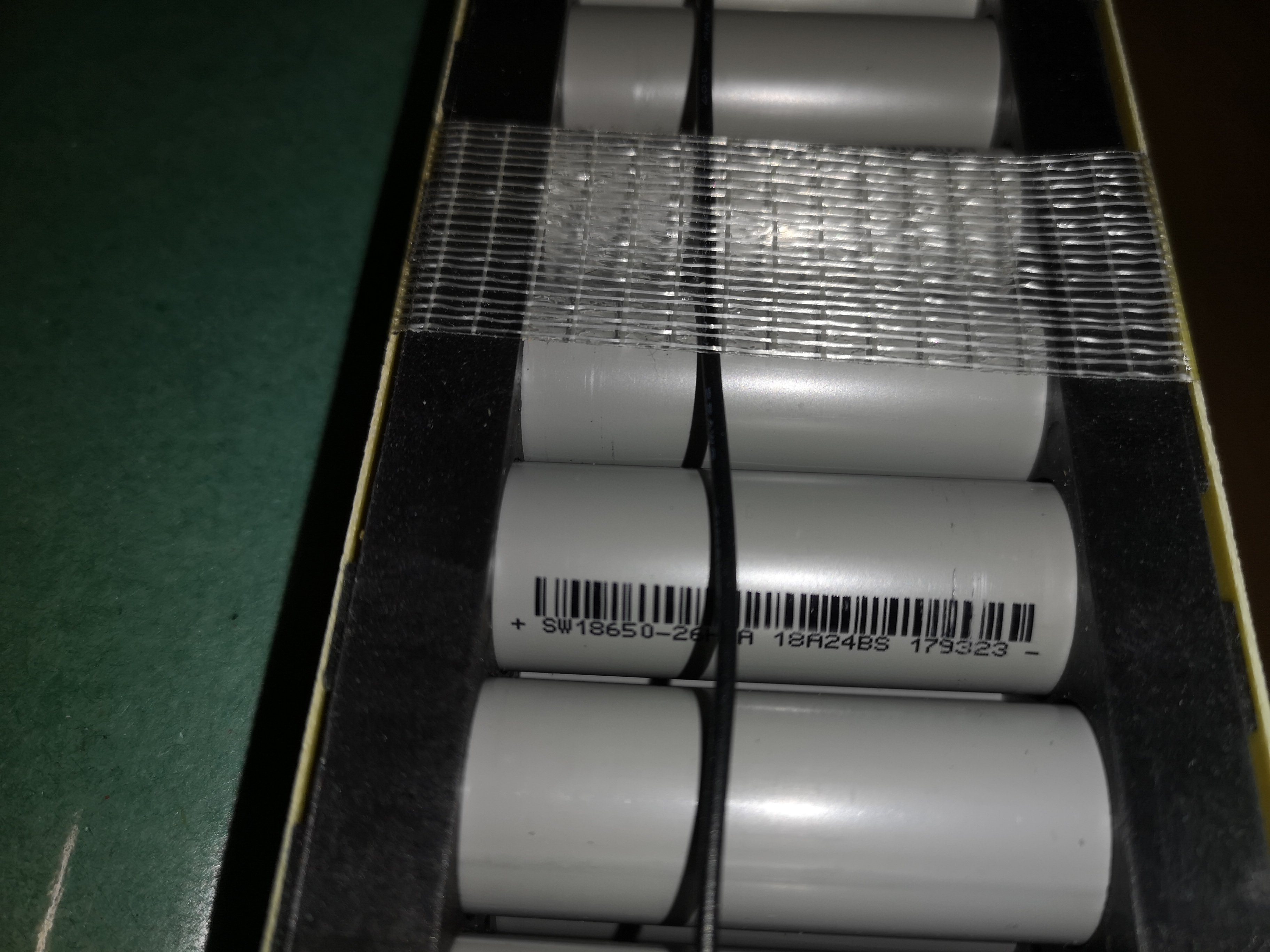

Bei den Zellen schwanke ich zwischen:
Samsung 35E 8A https://www.nkon.nl/de/rechargeable/li- ... 0-35e.html
und
Sinowatt 2.900 mAh 15A https://www.nkon.nl/de/rechargeable/li- ... 0-35e.html
Die Sinowatt sparen ca. 400 € für beide Akkus á 170 Zellen, haben aber insgesamt 8-9 Ah weniger Kapazität und sind nicht am Lager - lieferbar?

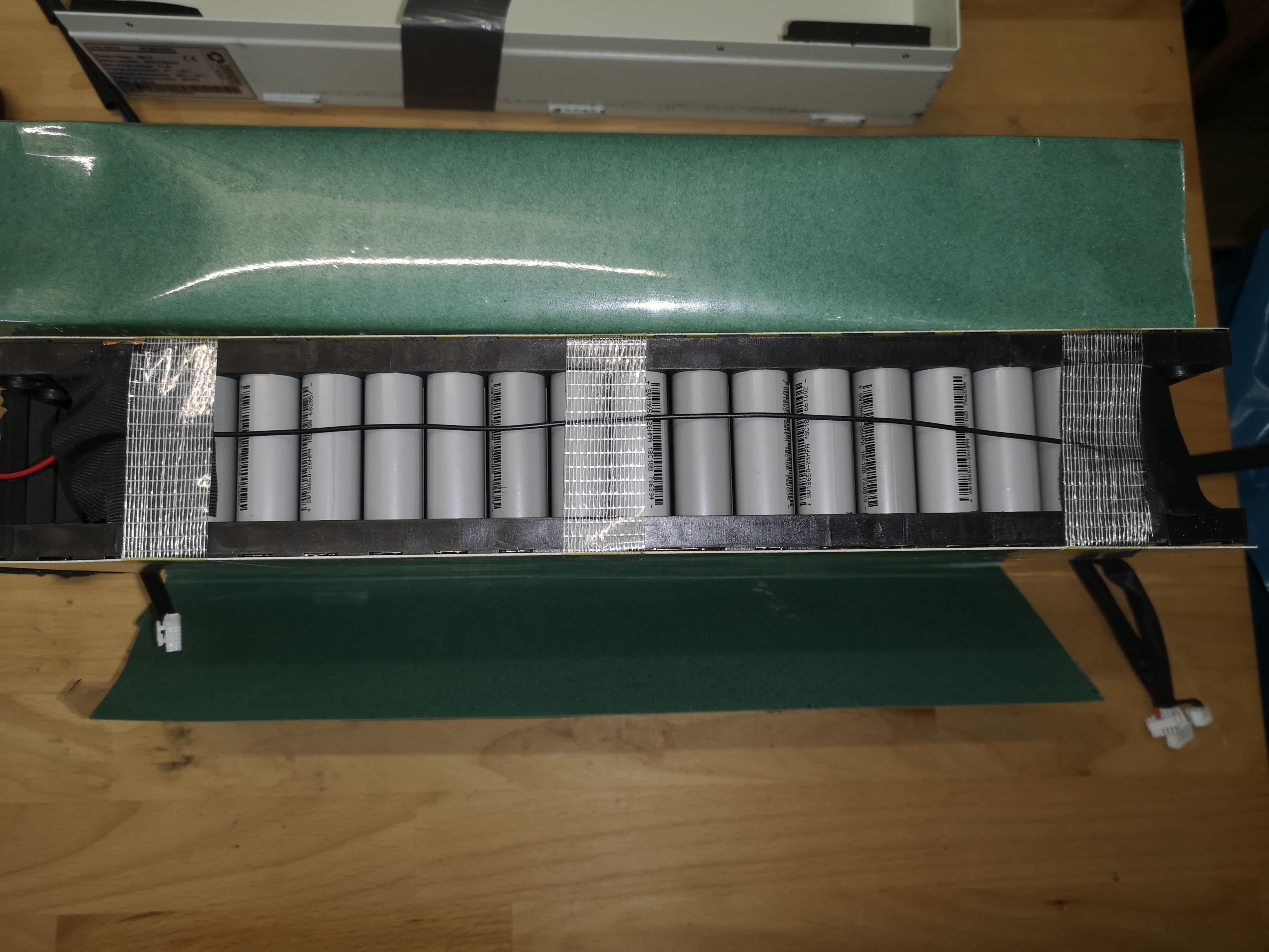

Hallo, inzwischen habe ich tatsächlich zwei Originalgehäuse für die Akkus. Daher habe ich zwei Daly-BMS bestellt, und zwar dieses Modell:
https://de.aliexpress.com/item/40009657 ... pt=glo2deu
in der Ausführung: 100A Common port, Li-ion 17S60V BT S.
60A schien mir in der Spitze zu wenig. Der Unterschied zwischen 80 und 100A ist preislich marginal, daher habe ich die strompotenteren Modelle gewählt.
Bluetooth ist mit an Bord. Aber auf die neueste Errungenschaft bei Daly, das Parallelmodul. habe ich verzichtet. Das hat mehrere Gründe.
Erstens scheint es empfindlich zu sein und verabschiedet sich gerne mal (habe ich jedenfalls so gehört).
Zweitens muss man sich für den Parallelbetrieb entscheiden und kann die beiden Akkus dann nicht mehr als Wechselakkus verwenden. So eine Konstruktion eignet sich eher für fest verbaute Module.
Drittens scheint es keine echte Parallelschaltung zu sein. Der eine Akku ist der Master, der zweite der Slave. Also "sieht" der Controller nur einen Akku (ohne die Stromlieferfähigkeit von zwei parallelen Akkus). Der Slave lädt dann wohl den Master mit begrenzter Amperezahl 5-15A nach. Ähnliche Konstruktionen scheinen in den neuen Zwei-Akku-Modellen der großen Hersteller auch zu werkeln. Jedenfalls habe ich schon gelesen, dass dann manchmal der eine Akku schon leer ist, während der zweite noch halb voll anzeigt.
Alternativ könnte man die beiden Akkus mit den jeweils eigenen BMS' direkt parallel betreiben oder Verbinder mit Diodenschaltungen nutzen. Aber erstmal werden wir die Akkus neu aufbauen und sie wechselweise verwenden.

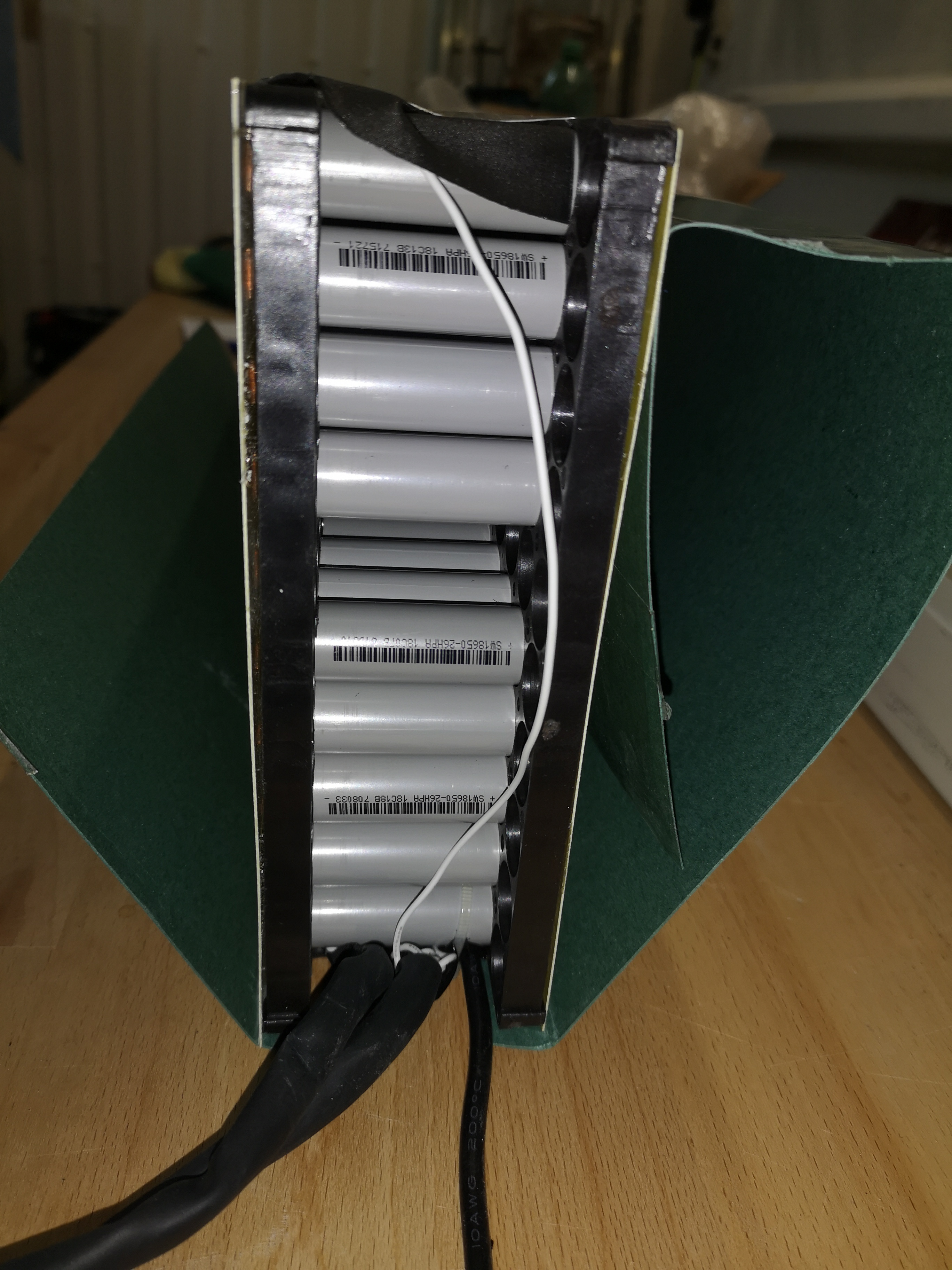

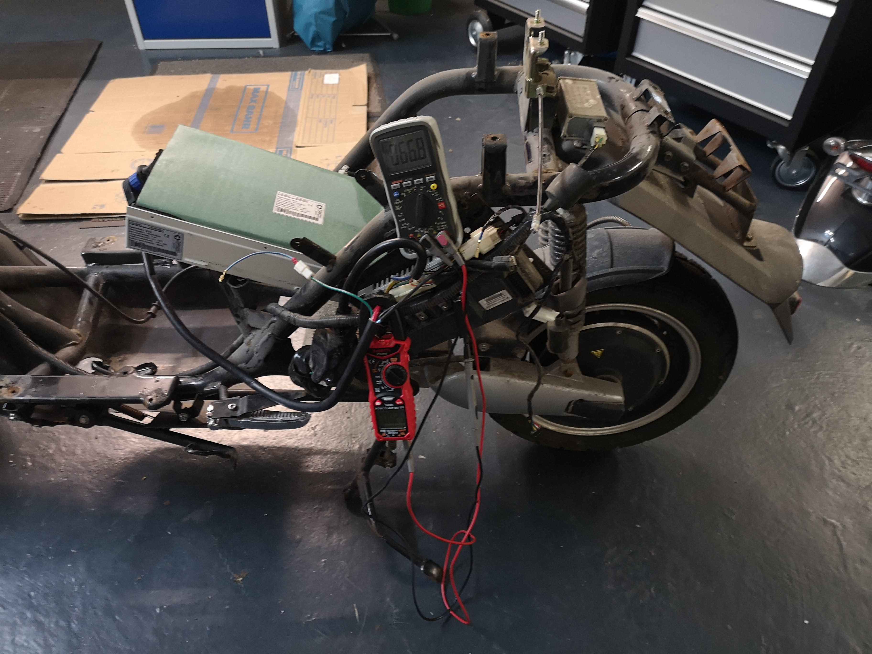

Inzwischen ist die Entscheidung gefallen, welches Innenleben die Akkugehäuse meines Neptun bekommen. Für die Instandsetzung des Neptun mache ich einen neuen Thread auf https://www.elektroroller-forum.de/view ... 83#p341183.
Bei Testläufen mit 60/72V-Akkus zeigte das Display den Fehler E11. Beim Beschleunigen verschwindet die Fehlermeldung und die Geschwindigkeit und die Strecke werden korrekt angezeigt.
Ich bin mir inzwischen recht sicher, dass das originale BMS Infos über den Verbrauch an das Display schickt, die weit über die reine Spannungsanzeige hinausgehen. Nur taugen leider die BMS's nichts. Beim Wechsel des Akkusystems muss also auch das Display getauscht werden.
Schöne Grüße, Bertolt
