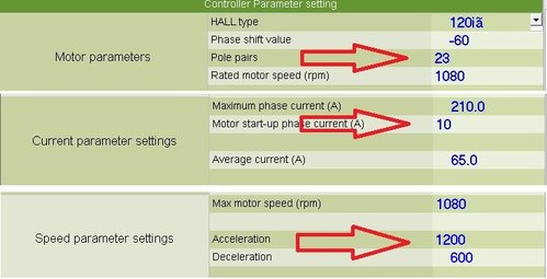

Da ihr schon beim Programmieren seid.
Wie fühlen sich denn diese Einstellungen für euch an? Vielleicht könntet ihr mal testen
Die 1080 Drehzahl ist nicht so wichtig, der Motor könnte das aber ab.
Sorry hatte einen Fehler im Bild, habe ich berichtigt

KaiAusH
- Beiträge: 21
- Registriert: Do 3. Mai 2018, 10:08
- Roller: Uranus R
- PLZ: 30
Re: Neptun R - Fahrprofilschalter
Hi,
Also da wurde ich von Trinity gewarnt, nichts an den 'Parameter-Settings' zu verändern.
Zum Anpassen wäre nur der Bereich 'Function settings'. Kann ansonsten den Motor beschädigen...
Scheint mir auch keine gute Idee die 'Pole-Pairs' von 28 auf 23 zu verändern. Das ist doch eine physikalische Eigenschaft des Motors...
Meine Max-Motor-Speed sind 650 rpm. Glaube nicht, dass ich das auf 1080 setzt kann oder sollte.
'Motor start up phase' ist bei mir übrigens 15A und die Acceleration 800. (Aber 800 was?)
Da juckt es mir dann doch in den Finger das etwas anzuheben
Kai
Kai
Andi_UR
- Beiträge: 99
- Registriert: Mi 2. Mai 2018, 13:23
- Roller: Uranus R
- PLZ: 0
Hi,
also von Trinity hat mich niemand gewarnt, es wurde der Stecker für die Programmierung erklärt und das wars.
Zu den Parametern:
Polpaarzahl, verbaut ist ein QS Motor 12" typ 205, es müsste der V2 sein:
http://www.qs-motor.com/product/12inch- ... im-3-5x12/
In der V3 Version hat er 16 Polpaare, in der V1 sind es 23, die V2 hat ebenso 23 Polpaare, so wie es aussieht gibt es den nicht mit 28. Weshalb 28 eingestellt ist macht somit keinen Sinn, es sei denn es wäre für Trinity eine Spezialanfertigung, was ich erst glaube wenn ich reingeschaut habe. Weshalb sollte QS Motor eine 28er Version nicht anbieten wenn diese dann ja besser sein müsste da Sonderanfertigung. Ausserdem hätte die Einstellung von 23 Polpaaren nicht einen mir scheinenden positiven Effekt.
Auch einer Falscheinstellung wäre nicht so kritisch, der Motor hat Hallsensoren, bei Motoren ohne Sensoren ist die Einstellung sehr wichtig. Eine Falscheinstellung bringt als erstes schlechtere Leistung erhöhte Stromaufnahme und eine starke Erwärmung des Motors. All das konnte ich nicht feststellen.
Startup Strom herabsetzen bewirkt einen sanfteren Übergang von Schiebe zu Lastbetrieb.
Accleration --> Beschleunigung, ist ein Rampenwert, umso höher umso zügiger wird versucht den am Gasgriff vorgegebenen Wert anzurampen. Strombegrenzung und die restlichen Sicherheitsparameter sind weiterhin gegeben.
Zu den Parametern:
